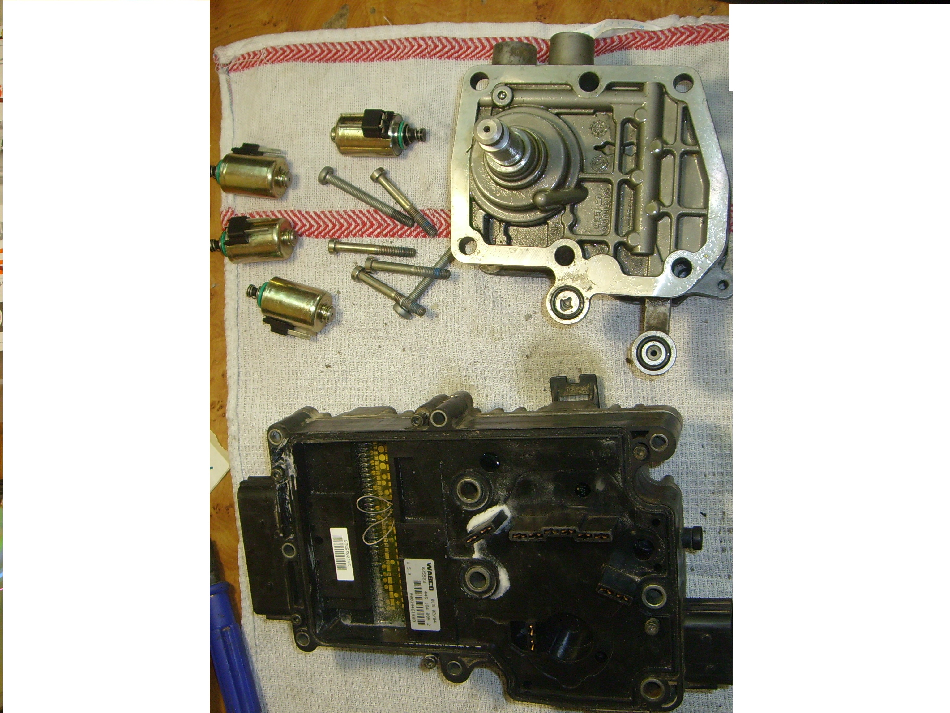

мерседес актрос бетонанасос.проблема с коробкой
Сообщение suren-ma »
дабы не плодить темы решыл вклинится в ету.проблема такая по диагностики пишет ошыбку 13321електромагнитный клапан MG2
имеет -//- как я понимаю ето обрыв,сам занимаюсь иммо и все что касается електронного взлома.и штатных охранных систем.машына не клиента а друга вот и помогаю имею стар диагноз.вот и интересует где стоит етот електромагнитный клапан?? в каком месте так как с такими вещями не имел работу никогда поетому и спрашиваю.мастером в абхазии нету вообще!зарание спасибо прошу не пинать как новичка.

В Actros MP2,3 этот клапан находится внутри модуля выбора трасс(вилок). Разъем на него выходит непосредственно из корпуса блока управления КПП. Блок находится с правой стороны КПП ввкрху в передней части.

вот фото блока упровления каробкой у него 2 разема один шырой он получяется сзади ,и второй штекер поменьше с силовыми проводами.он получяется ближе к кабине.с него как я понял будут идти провода на клапан?фото блока прилогаю правдо разобраного.

Клапан MG2 это один из тех четырех клапанов, что присутствуют на фото( металлические цилиндры с разъемом) и подключается он к одному из 5-ти разъемов что выходят из блока внутрь корпуса модуля выбора трасс. Что это за белое пятно вокруг одного из разъемов? И по какой причине блок ремонтировали?

ето сода и супер клей обломили пластмас разема. блок римонтировали по той причине что коробка вставала в оварию !и больше второй скорости не переключяла,открыв блок увидел что один из усиков был отгоревшым вот и припоял его ну и заодно сосдний припол на всякий случяй.

севодня когда поставили блок на место ,он начял оживать. даже переключил все скоростя до 8 повышеной потом при развороте когда скоростя ситали понижать он обратно встал в оварию и я решил попробовать разобрать его до основания отделив алюминевый радиатор от платы но тот не поддался ,присмотревшысь я понял что ето может плохо кончится.

раньше когда все только начиналось они стучяли по блоку молотком и все было нормално ,потом хуже и хуже и наконец все.ну я роскрыл блок и увидел одну ногу оторваную волоски которые залитые компаундом.запоял и думал все нормально.а тут никуя ни нормально ,2 клапана из 4 звонятся на разем а другие 2 клапана звонятся на контактах внутрених которые залиты компаундом и на раземы не выходят.так должно быть?
