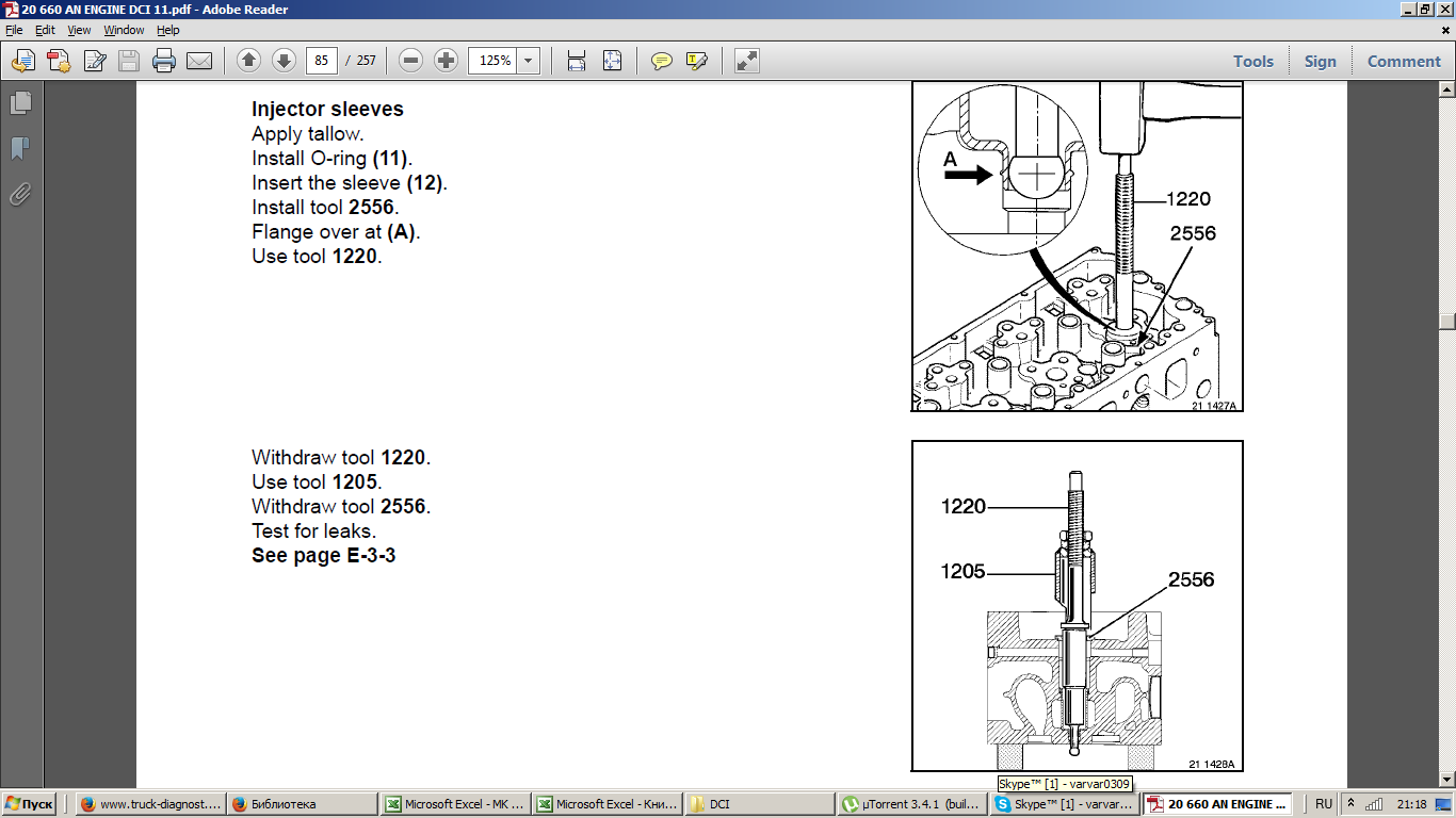

а почитать официалам инфу слабо, а дабы прекратить споры документ 20660 стр85 инструмент №1205 и 1220
2014-06-10 21-18-08 Скриншот экрана.png (103.3 КБ) 10608 просмотров

Не имея данного инструмента можно взять старую форсунку и померить размер распылителя. Немного увеличив размер получаешь приспособу.

Здравствуйте, аналогичная ситуация, надо менять стаканы самому, а приспособу не купить. Подскажите диаметр развальцовки.
