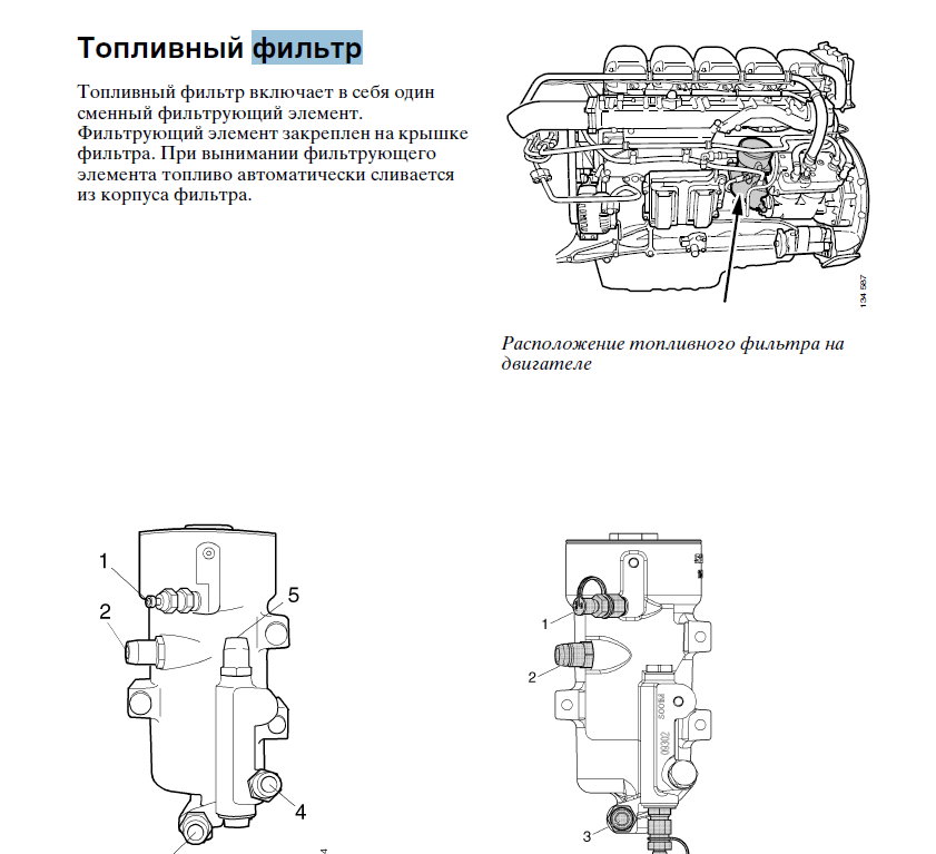

морячок писал(а):турок фильтры открутить пытался оттого и пробил
На скамейке фильтра не болтаються отдельно и их не надо пробивать чтоб открутить, там меняется сам фильтрующий элемент так что при снятие его невозможно повредить!
RED
Сообщения: 62
Зарегистрирован: Вт ноя 27, 2012 9:09 pm
Откуда: Сибирь Тюмень
Re: Вот так водилы ездят (прикол)
Сообщение RED »
Дружище есть корпусные фильтра, как грубой очистки так и тонкой.
marov.a
Сообщения: 452
Сообщение marov.a »
Корпусной-фильтр сепаратор.На всех топливных системах XPI,HPI,PDE,фильтр тонкой очистки-вставка.
RED писал(а):Дружище есть корпусные фильтра, как грубой очистки так и тонкой.
-Приведите пример....
RED
Сообщения: 62
Сообщение RED »
ну например 4 серия :)
marov.a
Сообщения: 452
Сообщение marov.a »
:oops: ТНВД,ага таки да)))Сегодня приехал нрi,жалоба-не едить. Водитель сам поставил топл фильтр(производитель остался не определен)в итоге его сам снял,настучал дырок отверткой,да так и приехал.
