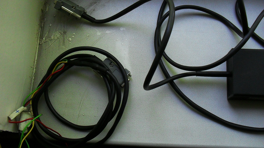

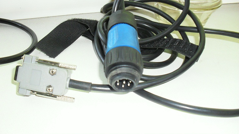

есть кабель и напрямую
чем  подключался кабель

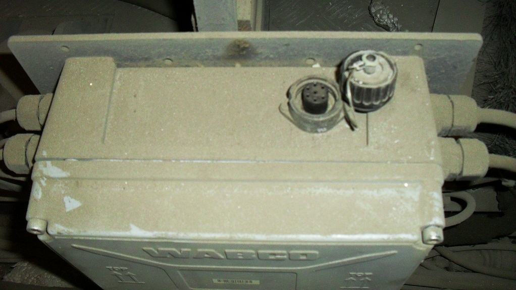

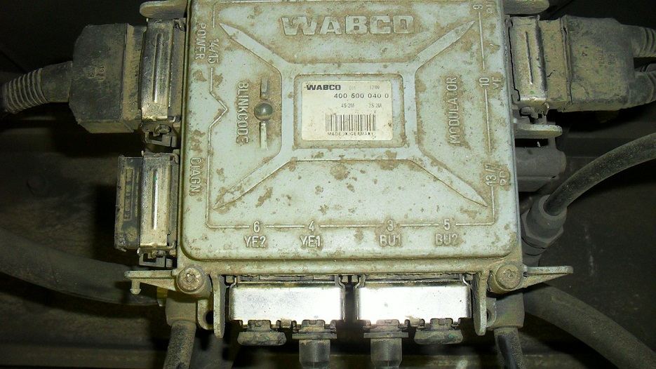

внутри стекловоза спереди распределительный блок на нем диаг вход

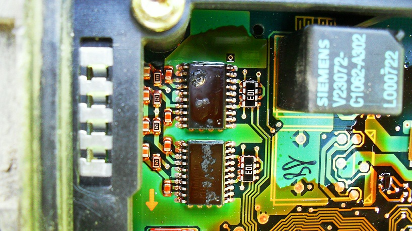

сегодня заехала машинка,прицеп свиновоз 2000года система vcs мигал блин код проверил питание на датчики не идет,вскрыл блок а там пипец на фото видно, подскажите на сгоревшей не видно номера,рядом микросхема infineon bts 707 я так понимаю они одинаковые!!!
Re: EBS прицеп стекловоз
_Vladimir_ писал(а):рядом микросхема infineon bts 707 я так понимаю они одинаковые!!!
правильно понимаете !
Клапан еще прозвонить нужно,две обмотки по 15 ом. Хотя умереть БТСу скорее помогли...

_Vladimir_ писал(а):внутри стекловоза спереди распределительный блок на нем диаг вход
Блок WABCO ECAS. Электронная пневмоподвеска.
