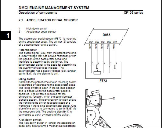

В датчике положения педали газа стоит два выключателя, один положения холостого хода, другой перехода на низшую передачу. А теперь внимательно: выключатели нормально разомкнуты, первый замыкается при 9 градусах и второй при 74 градуса поворота датчика. Чтобы исключить педаль-проверь первый. Да и пора уже ответить, мы же ждем, а кто-то даже волнуется за вас.

gricalex
Я чет не пойму какой второй выключатель впервые слышу читайте ниже вложение
Топик стартеру: причина как по мне в топливной, но если грешишь на педаль то прежде всего проверить проводку.
Но проверка должна заключаться не только в целостности проводов, но и утечек на массу и плюсовые провода ( когда вода в жгуте то определить порой просто запара в итоге подкидываем другие провода).
Далее посмотри параметр, точно не помню вроде бы "состояние"-должно быть при отпущенной педали "регулирование холостого хода" при нажатии на педаль газа "регулирование мощности"
В любом случае были бы соответствующие ошибки.
