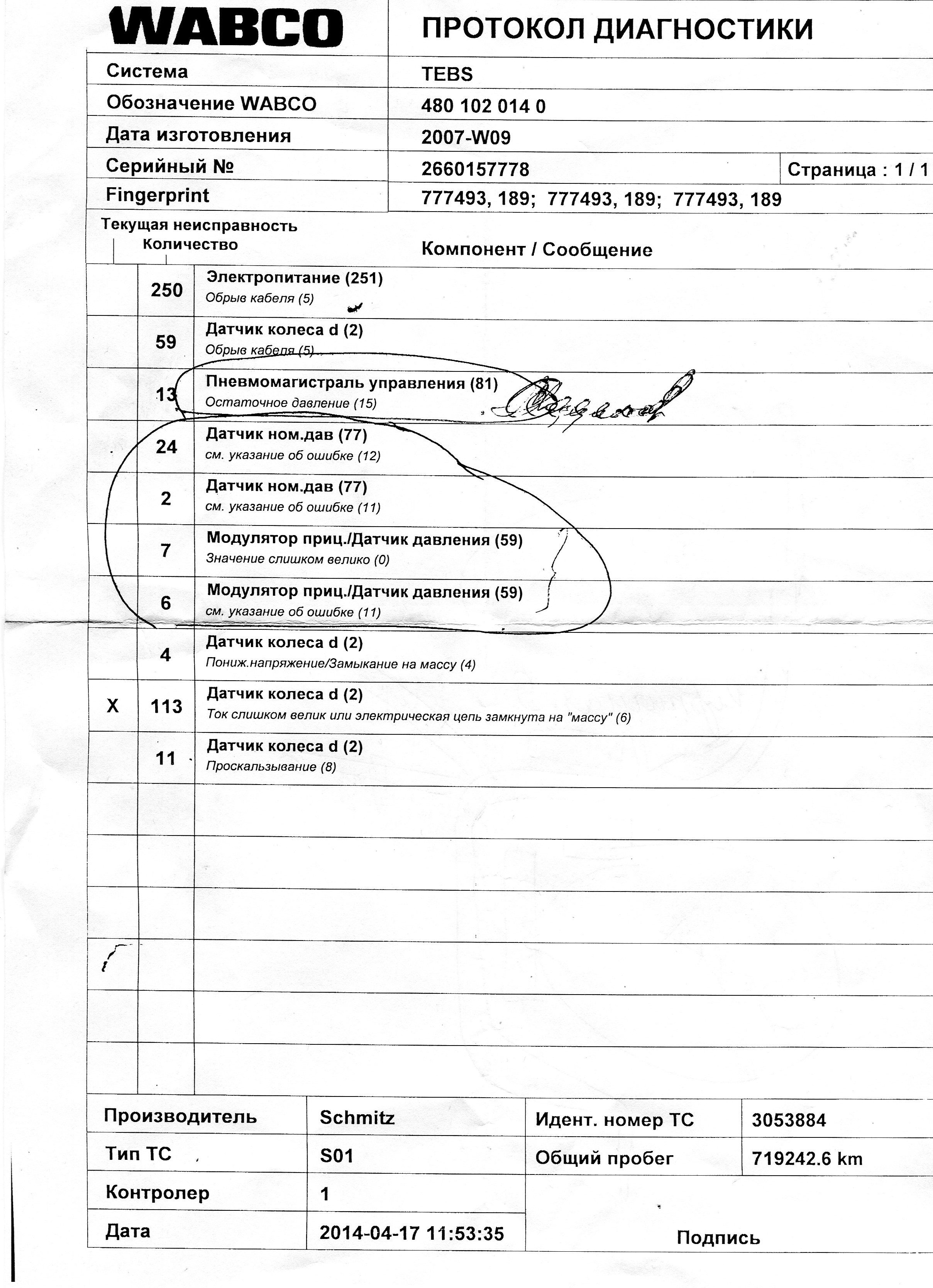

блин ребзя дико извиняюсь сегодня съездил на вольво взял распечатку оказывается вот что стоит на прицепе

Пино, не надо ДИКО извиняться, просто слушай и читай внимательно. Понимание того, что управляющий пневматический сигнал по желтой груше является общим для прицепа, основополагающее понятие. Если есть недопонимание, читаем основы пневматики заново.

все парни проблема отпала с тягача на ручнике 12 кило на желтой принажатии на тормоз 7 и при отпускании педали тормоза остается 4 да и на тягаче ручник голову делает и тоже заднюю ось клинит
