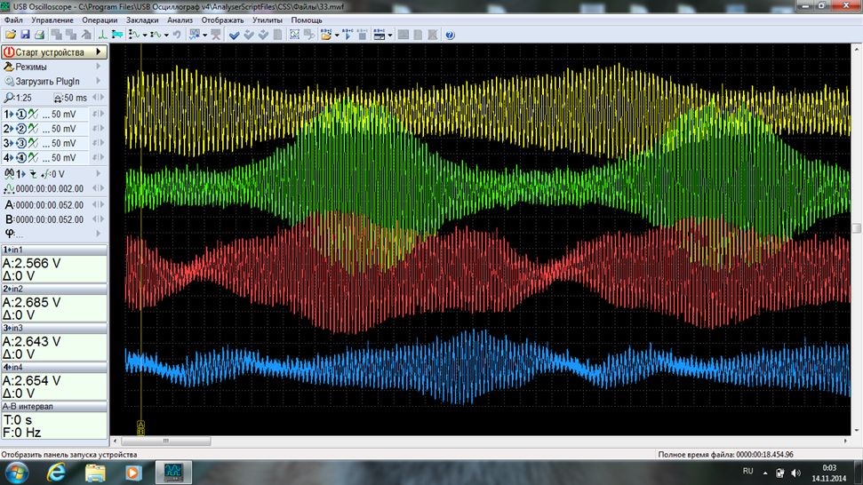

Ну теперь напишу опус про ремонт системы EBS 5 Gen3 на Volvo FH13. Авто с ленивцем. Тормозов почти нет.
Изначально список ошибок был на лист с хвостиком. Обрывы четырех датчиков износа тормозных колодок (три датчика на правой стороне и один на ведущем мосту слева) и отсутствие/обрывы трех датчиков оборотов на задних осях.
В результате разборки пришлось заменить две ступицы (отсутствовало крепление тормозных дисков :!: и как следствие разбило шлицы). Один тормозной механизм при нажатии на тормоз начинал сводиться (стоял не тот механизм подвода) :shock: . Ручник на авто отсутствовал по причине закрученых штоков на тормозных камерах. Ладно сервисмены механику вроде осилили, пошла наша часть - электрика. Поменяли четыре датчика оборотов на задних осях и датчики износа колодок (дали устанавливать неоригинал), стало еще больше ошибок)))))) Начали разбираться, оказалось датчики износа в обратную сторону работают)))) Поменяли на другие и отрегулировали, вроде пошло. Осталась лишь ошибка по левому датчику скорости ведущего моста FMI 10. Вкадс упорно не желал видеть скорость. Перекидывал разьемы местами, опять ошибка по левому. Подключал на всякий случай сопельками на модулятор ленивца, тот скорость видел. Ну по ходу решили, что модулятор дохлый (Кстати он стоял почему-то от автобуса. Тесты на питание датчиков он прошел). Поменяли. И тут вышло SID3 FMI10 и SID4 FMI10. Ну понятно, что что-то с датчиками скорости ведущего моста. Опять подкидывание на модулятор ленивца, тот скорость видит сразу (крутишь колеса рукой). Тест 2а естесно не прошел, тест педалька не помогает, ошибка в активных, задний модулятор скорость от руки видит. Тихо начинается паника))))))))) :oops: :oops: :shock:
Откладываем Вкадс в сторону. Много думаем, звоним всем доступным гуру в поисках пинка. Тихо наступает ночь третьего дня.....
Утром опять подключаем вкадс и анализируем параметры, вроде ничего криминального, кроме давления в модуляторе прицепа 8 кПа в состоянии покоя. Ну думаю нашел косяк :D , но autoel остановил мои ликования.
Ну тогда подключаем NEO и получаем полтора листа ошибок (Вкадс видел всего две). Нажимаем стереть и они все стираются)))) Лампочка на щитке тухнет и жизнь начинает улыбаться :lol: :lol: :lol: . Отправляемся покататься. На скорости 12 км/ч отваливается по датчику левое колесо, а на 21 км/ч правое. Оба ведуший мост. Ну тут уже понятно, требуется тяжелая артиллерия (ослик). Собственно сигналы с датчиков при скорости 15 км/ч: ленивец желтый и зеленый, ведущий красный и синий. Вот только почему ленивец не ругался на зеленый? :?:
Спасибо за пинки и подсказки autoel, Garik, cotm и т.д. :mrgreen:

autoel
Сообщения: 679
Re: EBS VOLVO FH D12D460 B367647
Сообщение autoel »
Вот это СЕВЕРНОЕ СИЯЯЯЯНИЕ. Картинка класс. Ден, ты, это, заходи, если чо. А так - спасибо за инфу, в след раз с такой траблой пойду по проторенной дорожке. Самому, блин, интересно стало.
Практически каждый проходит через череду ошибок,чтобы прийти к правильному методу диагностики и ремонта. Главное потом поработать над своими ошибками, потому как их в этом рассказе было просто тьма.
К нам приезжала подобного плана машина, у которой из-за ошибки датчика также поменяли, датчик, модулятор еще и блок. Но все равно закончилось правильной установкой датчика скорости.
Здесь не череда безумных замен была. Датчики изначально или в обрывах были или отсутствовали. Модулятор колесо не видел в упор и к тому же стоял от буса, а также р-р-р не делал при тесте и иногда датчик износа отваливался.
Здесь не череда безумных замен была. Датчики изначально или в обрывах были или отсутствовали. Модулятор колесо не видел в упор и к тому же стоял от буса, а также р-р-р не делал при тесте и иногда датчик износа отваливался. В итоге только НЕО смог перезапустить блок. Ну а дальше естесно датчик и кольца.
Виталь укажи на ошибки в действиях и неправомерность замены компонентов.
Начни с FMI10 - он сразу же говорит о неправильной установке датчике (грубо говоря о слишком большом зазоре, или неисправном сенсорном кольце) - наверное этим и ремонт закончится: правильной установкой датчика.
Самая главная ошибка - это подход к ремонту как для систем WABCO. А в ремонте KNORR-Bremse надо четко следовать его инструкциям, понять иногда логику возникновения ошибок крайне сложно.
