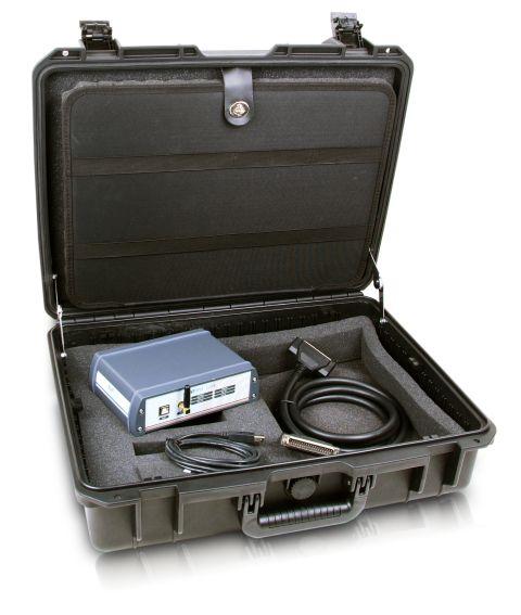

JALTEST V5 - ВЫПУСК ПРЕКРАЩЕН
Сообщение JALMEN »
С 2011 года COJALI выпускает только PC версию прибора.
JALTEST PC LINK V6
варианты комплектации от "простой" до самой навороченной!
Поставка будет уже в 2 чемоданах.
(Просмотр изображений доступен зарегистрированным пользователям).
внешний вид прибора в базовой комплектации OBD
JALT PS V6 OBD.jpg (36.69 КБ) 26251 просмотр

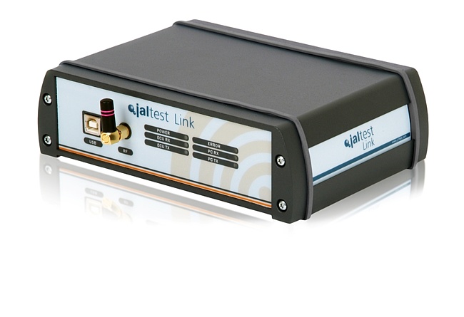

JALTEST V6 пришел на смену V5
Сообщение JALMEN »
На смену JALTEST V5 пришел новый дизайн диагностического адаптера.
JALTEST PC LINK V6
JALTEST PC LINK V6
JALTEST PC V6.jpg (53.21 КБ) 26250 просмотров
