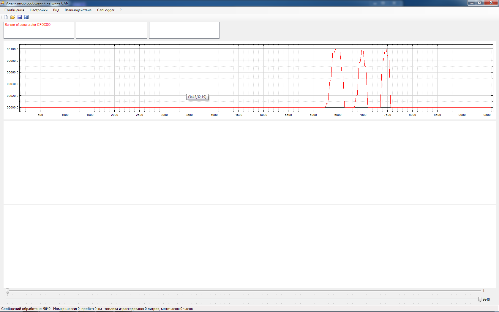

Решил поднять тему... Сегодня выдалось свободное время и так, как со скамейками я считаю для себя вопрос закрытым, решил заняться косоглазыми уродцами
Вот, что удалось нарыть примерно за часок работы с FH, но тут ничего сложного, сообщение стандартное, ест-но возникает вопрос, кто этим вообще занимается или у кого-то есть готовые описания сообщений, готов практически на все за эту инфу. Конечно, интересуют в первую очередь режимы управления двигателем, крутящий момент, требуемый момент (хотя моменты вроде то-же по стандарту еще не разбирался), но и ест-но самое сладкое балансировка по моменту и топливоподаче. Одному долго это все перелопачивать, так, что повторюсь еще раз, велком. Хотя м.б. "Вы все еще кипятите?". Кстати парням из соседней ветки - где у них, что-то дергается, а ошибок нет, этот способ помог бы на раз.
ЗЫ Как назло! Только появилось свободное время и что самое главное желание, китайцы прислали новую игрушку: JTAG прогер... Теперь вообще хз что делать, как дурак сижу в три часа ночи подключаю коробочки, хорошо, хоть жена с ребенком на отдыхе
Сори за размер скрина, мой файлхостинг что-то упал.
- 2014-07-03 03-13-27 Скриншот экрана.png (51.62 КБ) 11394 просмотра
