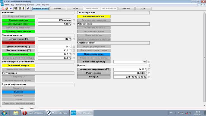

Кстати, про ТГА
Только что ТГА 2004г диагностировал Edith Basicом - заходил через универсал wehler на Х2544 колодке.
В дафе есть ньюанс - Хелла через диагн розетку не цепляется (надо на фишке)
Так что все можно продиагностировать еберовской диагнозой (только надо знать как). Скания - да с ней косяк у эбера, да и то - эберовцы в черкассах и ее цепляют.
Машины новые к нам не едут - может 2010-13 там не получиться (приедут - буду думать ))) )
