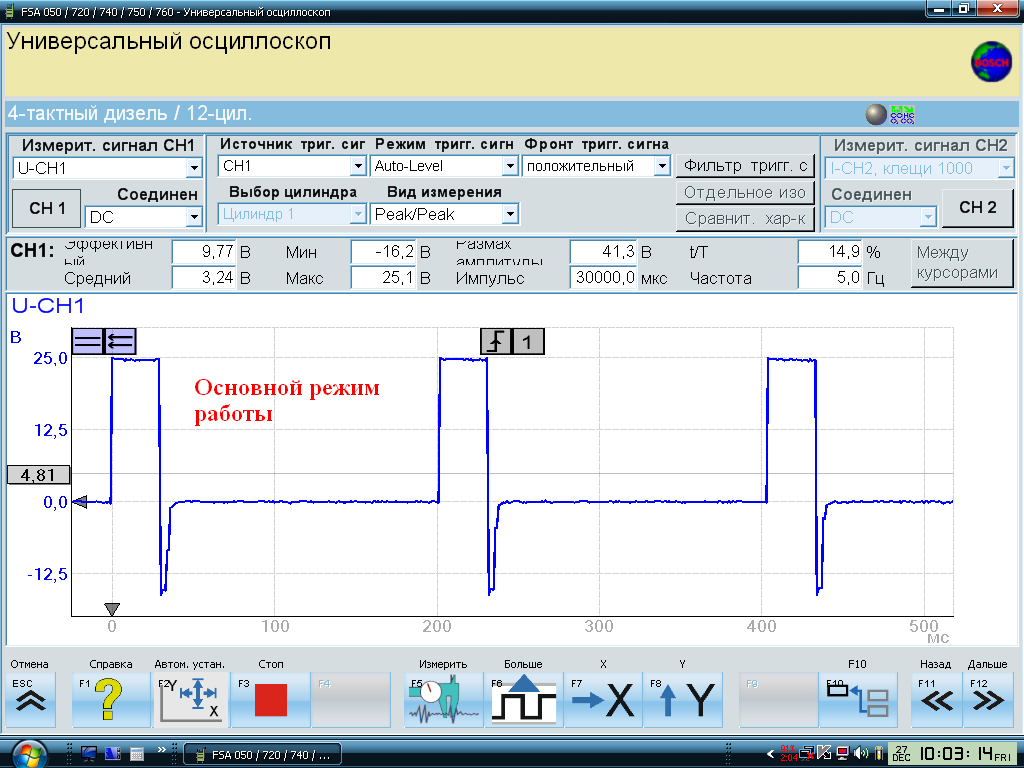

Gans
Сообщения: 636
Откуда: Украина, Ровно
Re: Частота работы дозирующих насосов
Сообщение Gans »
Выкладываю с D1LCc. Из проделанных опытов видно, что ШИМа тут, однозначно, нет. Варьируется лишь частота (2-5 Гц) ну и, как следствие, скважность (6-15 процентов). Неизменным на всех режимах остается время включения 30 мС.
