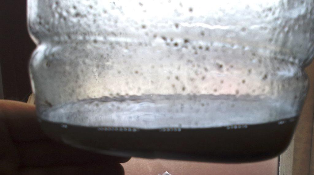

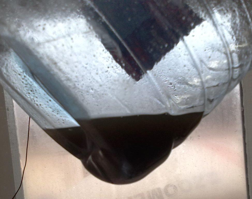

Первые шокирующие новости !!!
После недоверчивого осмотра недавно поменяных хозяином фильтров было принято решение произвести замену оных... и не зря было принято !!! Фотолетопись прилагаю... (это то, что гордо именуеться солярой!!!)
Бои местного значения продолжаться однозначно, а потому буду информировать форум.

Константин, из какого березового сока изготовлен ентот деготь?
Представляю каков запаххххх!!!
