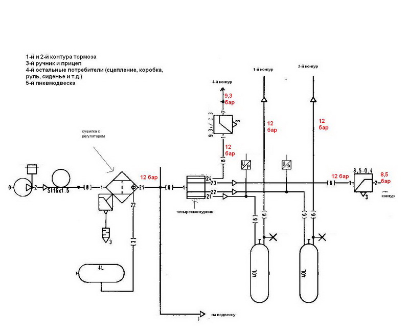

deniskaznin
Сообщения: 486
Откуда: Россия, Н.Новгород
Сообщение deniskaznin »
вот схемка вашей системы
(Просмотр схемы доступен зарегистрированным пользователям)
Jar
Сообщения: 34
Зарегистрирован: Ср июл 29, 2009 3:51 pm
Откуда: Минск
Сообщение Jar »
“Jar - про Проблему та что может быть в регуляторе давления в сушилке, можно подробнее, а то пару часов назад мне на МАНе уверяли что в сушилке дело не может быть и что если 1,2 контур качает норм, дело не в компрессоре? Я знаю какие спецы там работают, ное сли ты в теме и если тебе не трудно, набросай пару слов с рекомендациями. Машина МАН ТГА ПАРАВОЗ 2003”
Я думаю, Денис ответил на этот вопрос. Проще простого: подключить манометры ко всем контурам и посмотреть где какое давление и в какой момент времени есть (по схеме). И тогда всё станет ясно. Если давление выше 6-7 хотя бы в одном контуре, тогда и компрессор и сушилка не виноваты в отсутствии сцепления. Нужно копать дальше.
