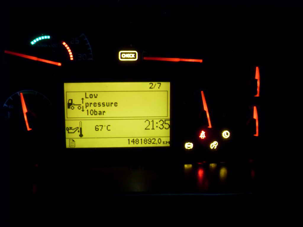

Наконец пришло время дальше вникнуть в проблему.
на манометрах на панели приборов оба датчика показывают рабочие давление по середине зеленой зоны
но ошибка переодически все равно выскакивает
low pressure 10 bar
я так еще не добрался под педальный узел проверить напряжение.
сегодня смотрел никак не могу найти где он там расположен
если я правильно понимаю то он должен находится спереди под катом возле бачка сцепления???

- low pressure.jpg (53.92 КБ) 20741 просмотр

да как раз менял резиночки на задней части панели где входят эти трубочки, там видел на каждом датчике регулировачный винт. я так понимаю надо попробовать подрегулировать. только какой верхний манометр или нижний??? за фото сорри что темное получилось

Я видать чего то пропустил в образовании... парни, вы меня пугаете... ошибка "давление в баке влажного воздуха" и значок на панели с подвеской ни какого отношения к давлению в контурах тормозов не имеют.

судя по рисунку ошибка означает давление в задней оси в подушках. но кажет 10 bar
почему тогда пишет что низкое давление!!!

Значок подвески на щитке обозначает то, что давления не достаточно для её (подвески) работы, т.е. воздуха хватает только на тормоза. У тебя тема называется "давление в баке влажного воздуха"... Ты считаешь, что в контура тебе херачит влажный воздух? Почитай хоть что нибудь по устройству машины, которую больше полугода пытаешься сломать.

mid144 pid46 fmi1 Давление воздуха в первичном ресивере (только для автомобилей с пневматической подвеской)
fmi1 Блок управления автомобилем получает сигнал от датчика с напряжением ниже 3,1 В (соответствует 9,7 бар) для более старого варианта и ниже 2,6 В (соответствует 8,0 бар) для более нового варианта. Давление воздуха ниже нормы. Утечка воздуха, забиты, повреждены воздушные магистрали или компоненты пневматической подвески.
поэтому все по разному отвечают...вот и не могу понять....
я склоняюсь что глючит какой то датчик давления или на подушках или на самих кранах передней оси или задней
