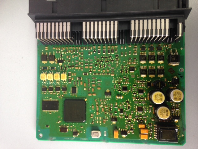

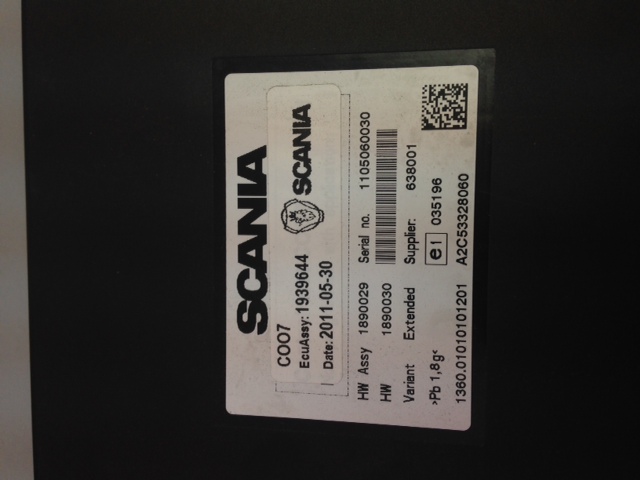

У клиента вышел из строя координатор на Скании G-380, 2011 г.в.
поменял на новый у оф. дилера.Старый отдали мне.
Есть ли смысл пытаться его где то сделать, чтобы лежал про запас, или такие вещи лучше не ремонтировать и стать сразу новые?

MegaMaks писал(а): Скании G-380, 2011 г.в.
тут есно должен быть уже 7 координатор...
там все иначе , там процик иной , и именно он и дохнет !

реально его найти и заменить?
Re: SCANIA 124 2003г координатор глюкнул
ну так положи номерок тут и фотку , да и может я ошибаюсь по поводу проца , это тебе надо самому уточнить...
найти процик и заменить - это реально , но как там насчет экономической составляющей ?
ну и дампик где брать ? чем писать ? ....

вот фото, проц крупно не стал фотать пока еще
фото 1 (1).JPG (146.77 КБ) 9619 просмотров
фото 2 (1).JPG (72.35 КБ) 9619 просмотров
