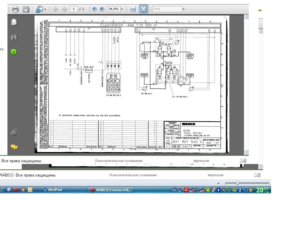

Покажите на схеме где именно К линия?
(Просмотр схем доступен только зарегистрированным пользователям).
MasTak Речь идет о блоке подвески,а программа ebsepbmbtruck547en260 - для тормозной системы.
Майкл
Сообщения: 381
Откуда: Россия,Москва
Сообщение Майкл »
syava писал(а):Покажите на картинке где именно К линия?
На схеме она не обозначена. 9 нога разъема Х1.
А как по вашему первое программирование Wabco делает?
Это уж потом общение по CAN линии.
Майкл, советую открыть блок и проследить куда уходит 9 нога Х1. А прога у WABCO для Mercedes Actros отдельная, и ломится она через панель.

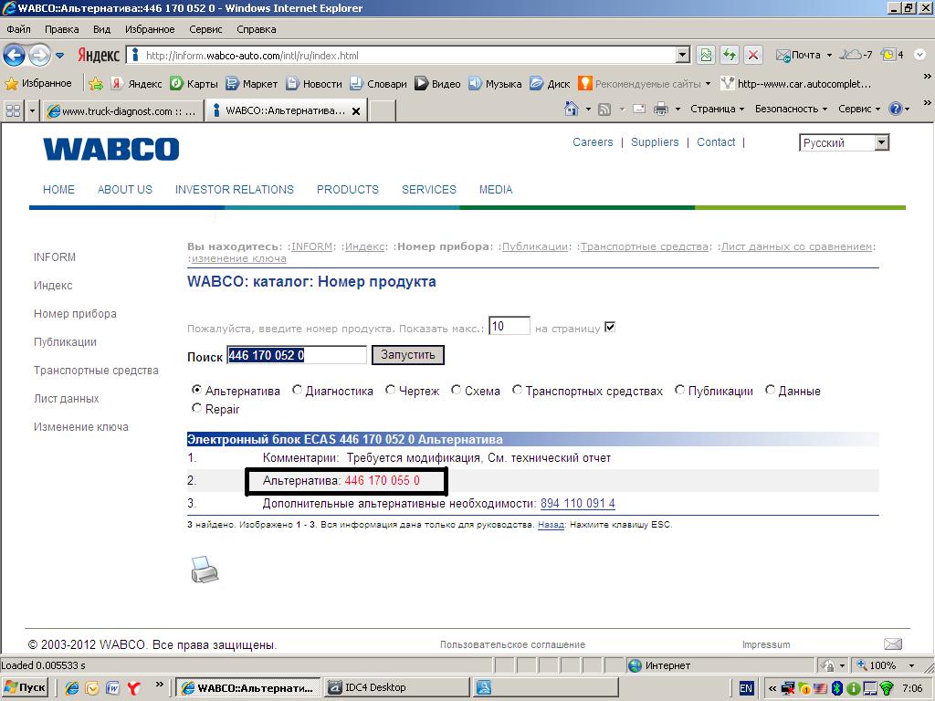

Anatoli писал(а):Майкл, советую открыть блок и проследить куда уходит 9 нога Х1. А прога у вабко под актрос отдельная, и ломится она через панель.
Блок 446 170 052 0 легко меняется на блок
446 170 055 0, который устанавливается на MAN TGA. В MAN TGA присутствует К-линия. В этих блоках она присутствует. Если на диагностическом разъеме ее нет, то это не показатель. В доказательство справка от Wabco, а схему сами глянте на MAN.
446 170 055 0.JPG (115.11 КБ) 11155 просмотров
Все хорошо, кроме одного - 446 170 055 0 это все таки DC Actros, а не TGA. Для TGA идет 446 170 053 0. Но я тоже когда то пытался ломануться в 9 ножку, на которой должна быть К-линия актроса. Попытка не была успешной, но была првда и недолгой. Не горело, но и не получилось.

Это тоже из WABCO.
9 нога не имеет обвязки в середине блока (у того который я разбирал точно) Блок этот диагностировал-калибровал еще раз повторюсь програмой "ecascan2867" подключался прямо на блок к CAN шине и блок этот стоял на MAN TGA полный пневмо ход.
