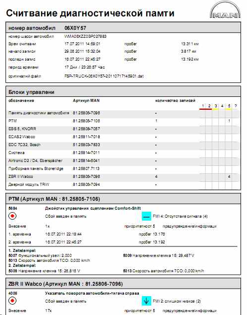

Сообщение DEED »
baburs писал(а):Однозначно это лучший клон(если сказать правильнее единственный) по MAN, качество и внешний вид позволяют недобросовестным продавцам выдавать его за оригинал, но есть 2 нюанса:
а) С 2011 года новым совтом он не поддерживается
б) c MAN TGX по признанию производителей "проблема"-не работает
по поводу недобросовестных продавцов согласен - подсовывают
предлагали за 400 000 рэ тпо оригинал
у меня в данный момент версия10.01.00
по MAN TGX смотрите вложения машина выпущена 27.01.2011
читает стирает двигает параметрирует
