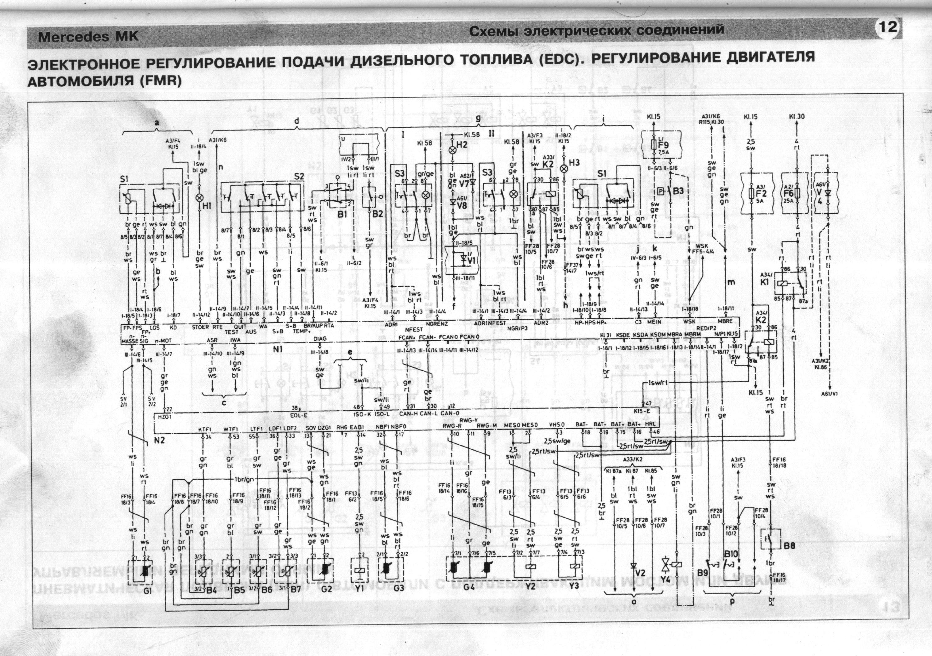

держи похожая схема думаю разберешься. диагностируется только star diagnose HHT WIN
FMR за спиной водителя или ниже стоит. Если по диагностике нет ошибок, то с концевиками педали скорее нормуль. Проверь показания педали в данных. Если растут при нажатии, то смотри либо педаль стопов, либо горняк (педалька под левой ногой). В показаниях их тоже видно ( в блоке FMR). Схема которую дали отличается подключением питания и переферии, но в основном совпадает.
на педальку там 2,8 вольта приходит, на потенцыометер. А также на контакт ХХ и кик даун приходит 24 вольта от провода 0150.

Я понимаю что марочный сканер лучше, но и мультимарочный тоже справляется со своей работой. К системе подключается, тесты проводит, компрессию и токи показывает. Вот к примеру к педали он подключается, 24 вольта приходит но показание потенциометра не меняются. При других обстоятельствах замена датчика 100%. Но тут дело мне кажется в другом. Со слов владельца, заехал в лужу пропала газулька, скинул, повесил клеммы, проехал под 600км и все авто стало. НО проехал, и вот это странно. Мне кажется, что все таки дело не в датчике (я его разбирал, диоды в порядке, правда дальше не лез), видно, что от гнило. Но и провода от датчика (с маркировкой 787 до 792 и коричневый) до блока управления который находиться в передней части, снаружи, внизу на 3 гребенке, в полном порядке, сопротивление 0.03 Ом. Ладно завтра буду искать по схеме, может что то нарою.
Спасибо за схемку.
