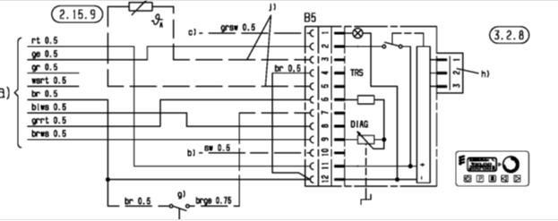

Датчик температуры встроен в пульт последовательно с регулятором (см. схему)
датчик температуры подключается отдельным проводом , и не связан с регулятором, на схемах МАНа нарисован дополнительный резистор, который входит в состав регулятора.

Резистор (по схеме последовательный с регулятором) является терморезистором. В обозначении проводов это тоже указано:
grrt Температура - заданное значение
brws Соединение с массой для внешнего
температурного датчика и заданного значения
температуры.
Отдельный датчик температуры на MAN устанавливается как дополнительная опция, на наших его нет.
тогда посмотрите назначение серого провода автономки. Да маса у них общая, но в таймере нет терморезистора.
терморезистор немного подругому обозначается

Обозначается да, поэтому, возможно, долго искали неисправность, а работает именно так, проверено экспериментально.

На наших MANах другие пульты
.JPG
.JPG (25.28 КБ) 18066 просмотров
Вячеслав Дубовицкий
Сообщения: 390
Откуда: Russia
sanjag писал(а):На наших MANах другие пульты
Другие в каком плане? Вы приложили схему стандартного модульного таймера. В нем обычный резистор на 1.7 килоом и переменный на 430 ом. Никаких терморезисторов в нем небыло нет и не будет. Спорить до хрипоты со мной не нужно. Я лично не один раз разбирал подобные таймеры для ремонта и как он устроен отлично знаю.

Спорить не собираюсь т.к. занимаюсь MANами всего три года, но объясните мне такой факт: пульт вставленный на место выключает печку через 6-7 минут, вынут и положен рядом с гнездом-печка работает, и так три разных пульта. Отсоеденяем от пульта провод 24518 (серый с красным) печка также работает, правда без регулировки.

sanjag писал(а):Отсоеденяем от пульта провод 24518 (серый с красным) печка также работает, правда без регулировки.
Сами же и продиагностировали. Не должна работать. Должна вылезать неисправность по заданному значению. Либо провода под утеплителем на полу протерлись и плавают в воде либо блок управления умер, но дохлые блоки мне еще не встречались. А вообще любой ремонт сопровождается подключением диагностического оборудования. Там и неисправность из- за которой отключился отопитель можно увидеть и значения заданное и фактическое.
Работает, и ещё как. Даже если пульт совсем убрать и перемкнуть 2 ножку с 11работает и не выдаёт никаких ошибок.

Знаком с автономками 3 года. Работать недолжна. Должна кинуть ошибку. Если етого не происходит, ищите проблему в проводке. И подключив нормальную диагнозу для печек, можна увидеть заданую температуру потенциометром, если при отключении пульта подать + на желтый провод (номер мана не знаю), печка стартанет и при етом будет инфа про заданую температуру, значит есть коротыш между проводами бело-красным и серо-красным, причем етот коротыш в пределах 1.7 КОм-2.3КОм. В пультах ебера нет последовательно - включенного терморезистора, есть отдельный датчик температуры.
