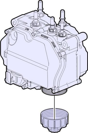

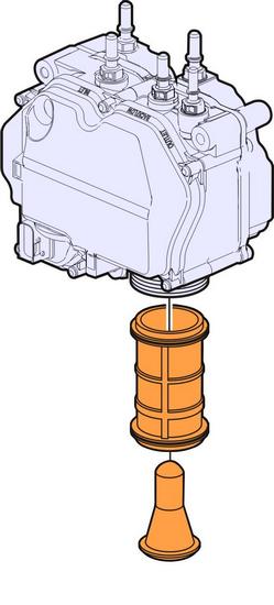

подскажите где у этой модели что в первом посте темы расположен фильтр adblue? :oops:
Re: Volvo Fh 2007 год VIN B529315
под крышкой
