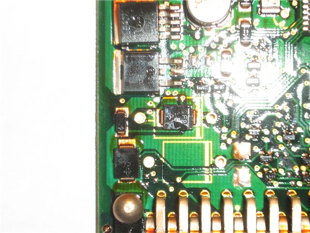

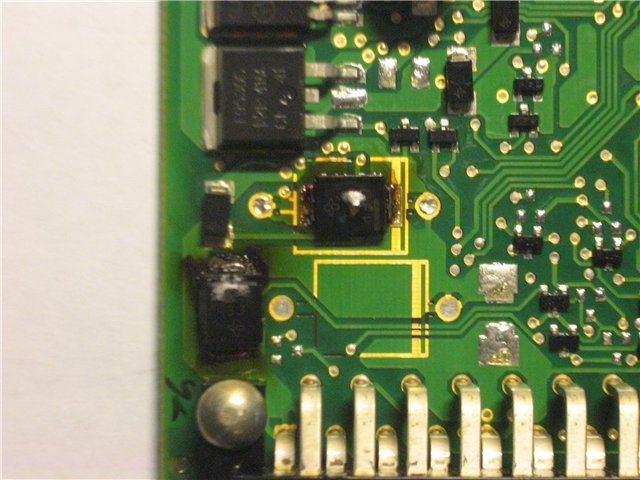

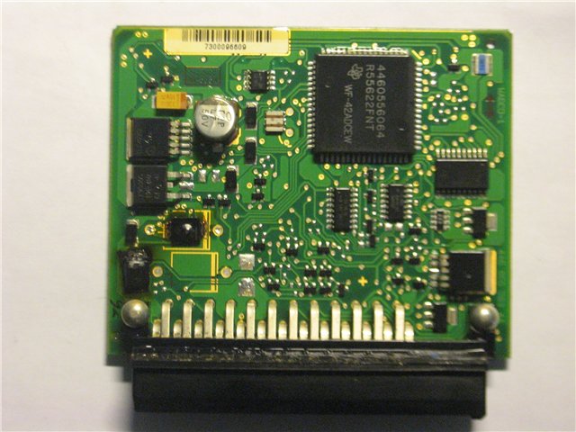

Вот фотки блока ECAS
(Просмотр доступен зарегистрированным пользователям)
На деталях написано GFP 38 и SJ 33 в два ряда.
Буду рад подсказке.
Буду рад подсказке.

Если причины побудившие Вас заниматься подобным творчеством действительно таковы, как Вы об этом пишите, то тогда так:
Судя по товарному знаку на чипах, они изготовлены компанией Vishay Semiconductors (General Semiconductors). Значит Вам сюда: www.vishay.com/company/brands/semiconductors/
Это относится как к ECAS так и к ABS.
Желаю удачи!
Желаю удачи!

Верхние буквы это маркировка производителя, а нижние просто дата выпуска (год - месяц) http://www.vishay.com/docs/88912/marking.pdf
Нашел одну деталюшку GFP - это SMCG36A http://www.vishay.com/docs/88457/88457.pdf
Вторую еще не нашел.
Блок этот давно клиенту поменяли. Теперь хочу его реанимировать для внутренних нужд.

Дмитрий, видя Ваше упорство, помогу со второй деталюшкой.
Это 5KP30A: http://www.vishay.com/docs/88308/88308.pdf

Спасибо за помощь. но это не она. На моей маркировка SJ.wabcoman писал(а):Дмитрий, видя Ваше упорство, помогу со второй деталюшкой.
И по сайту это S1J, S2J или S3J. Еще не разобрался в чем разница. Точнее какая нужна мне.
http://www.vishay.com/docs/88711/s1.pdf
http://www.vishay.com/docs/88712/s2.pdf
http://www.vishay.com/docs/88713/s3a.pdf
А вообще полазав по сайтам, узнал много интересного. Так что даже если не получится, все не зря...
Интересно, как сейчас работают электронщики? Не утонули еще в таком разнообразии комплектующих? С машинами, по-моему. гораздо легче...
Если проблема только в цепях питания, что в 99%, то никто не заморачиваетса на точности деталей, сопрессоры на 33-36 вольт, и любой диод , обычно который первый попалса по руку. Для начала надо вникнуть что спровоцировало такой результат, и почему так отреагировали детали блока. Причина как правило - ЖАДНОСТЬ, АКБ кончена, вместо предохранителя на ЕКАС стоял или гвоздь, или провод 1,5 мм2. Такие неисправности лечатся только заменой на новый блок, гривнотерапия однако.

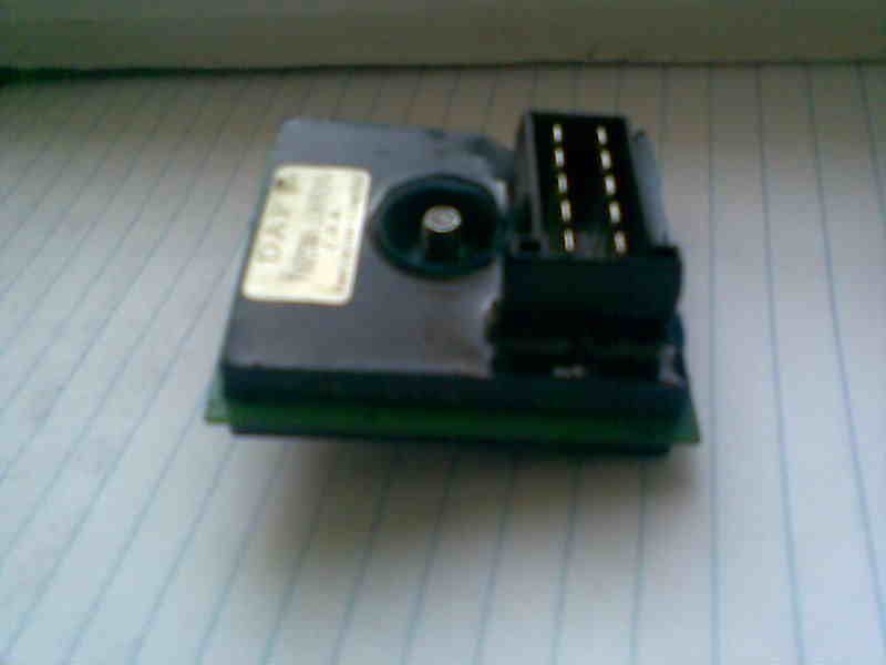

Приветствую всех.Подскажите пожалуйста что сие за чудо электроники. DAF XF 95.
Местонахождение-возле блока предохранителей.Со слов хозяина авто-водитель подкуривал машину.В результате это устройство сгорело.можно сказать выгорело

Приветствую
Garik спасибо за помощь.Я пока машины еще не видел не знаю может и еще что попалило.Подскажите можна ли что соорудить взамен этого блока или строго идентичная замена
Прикурка мне знакома- не один десяток блоков ХЕЛЛА восстанавливал а вот стаким -впервые.
Ой что то я сразу не въехал это же центр. замок тогда все понятно.С замком разберусь остается проверить остальное
отпишусь после праздников
Всех православных-с праздиком
