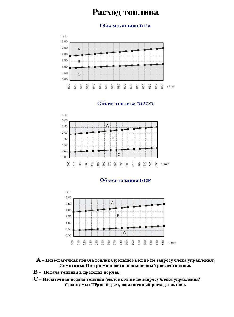

а кто вам сказал что расход в норме вот все нормы расхода топлива
топлива D12A-F.jpg (836.68 КБ) 5004 просмотра

выложи скрины по балансировки и какой расход на 100км и при какой нагрузки. по моему нагруска прогрев на хх не завязан с блоком двигателя если надоя могу выложить схему по fh12 с 95-98г.в.
