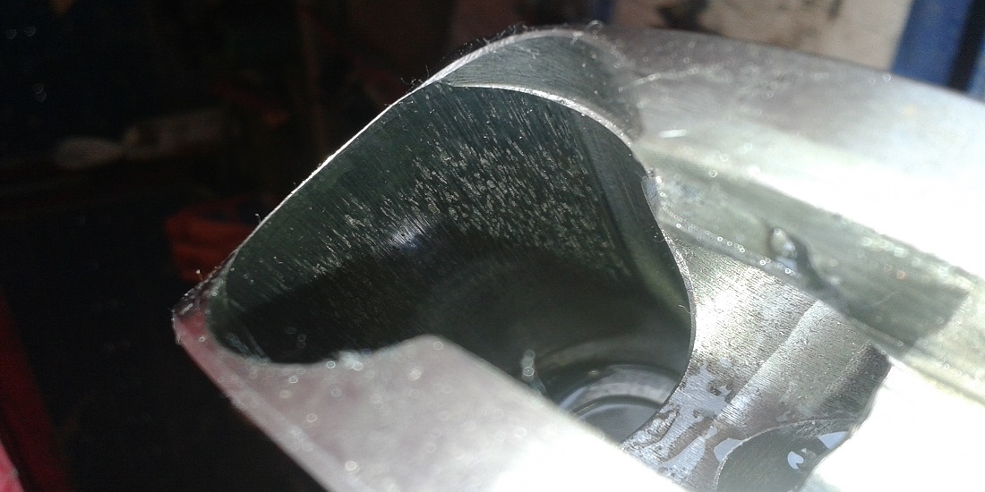

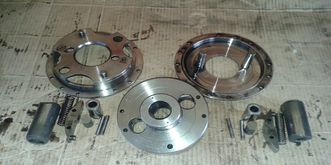

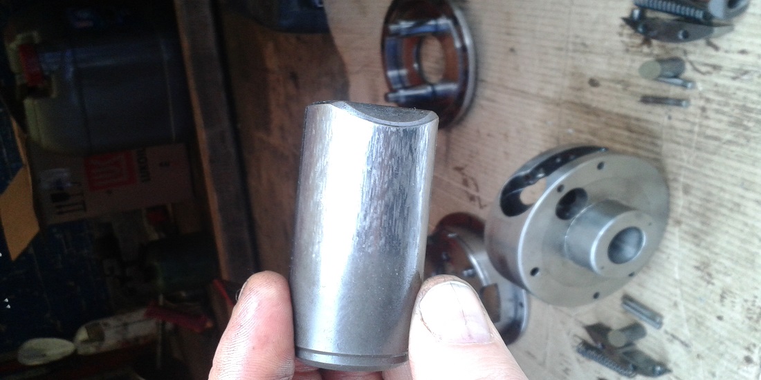

Привет парни вот и я хочу поделиться своей историей. Renault Premium 98 года MIDR 385. С наступлением холодов появился затрудненный запуск на холодную . Двигатель хватал не сразу., троил минут пять и только после небольшого прогрева выравнивались обороты. При этом из трубы валит густой дым несгоревшей салярки . При повышении оборотов Двигатель трясется и дымит просто жуть какая-то! На ходу при прогреве симптомы исчезали, но.. при оборотах свыше 1250 об\мин выскакивала ошибка кардиограмма. Диагнозтика показала - гидравлическая или механическая неисправность МОВ. Далее решил проверить момент впрыска, выставил рэпер на насосе по центру окошечка , а сам под машину, смотреть угол опережения, он составил 2 град. Что не есть гуд! установочное значение по мануалу 7.5 +-0.5 гр.
Так же решил снять МОВ, дабы посмотреть что же там случилось. Фотки прилагаю, кстати спасибо пользователю Grodno , он подсказал как эту муфту разобрать. Ролики изготовлены из каленой стали,
звенят как шарики подшипника, отдал муфту на завод там обещали сделать не хуже ( раньше к оборонке относился, делать могут все ). Электро клапан проверил он в порядке, замерил сопротивление - в норме . При подаче питания срабатывает.
Как все установлю попробую отписаться!
Правильно: Renault Premium (Неправильно: рено премиум).
муфта опережения впрыска рено.jpg (226.08 КБ) 18862 просмотра
выработка раб поверх.jpg (160.07 КБ) 18862 просмотра
выработка поршня.jpg (151.07 КБ) 18862 просмотра

Привет ребята, Наконец то я победил свою головную боль - Машина на холостых дымила не развивала мощность. МОВ отреставрировали на заводе местные мастера. Угол опережения установил 7.5 градусов. Запустился двигатель моментально, на пару секунд кинул синего дыма и заработал как часы!!! Единственный вопрос меня мучает это каким образом могло сбиться зажигание? Ведь на этой машине я работаю 3 года и за это время туда никто не лазил.
