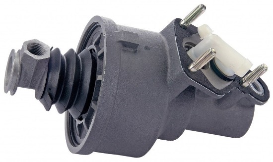

Ребята на нашей 124 постепенно само выжимается сцепление и машинка встаёт, со спускника спустишь жидкость и снова работает через несколько км снова такая история создаётся давление само по себе в чём причина?

arahmet13ru писал(а):Ребята на нашей 124 постепенно само выжимается сцепление и машинка встаёт, со спускника спустишь жидкость и снова работает через несколько км снова такая история создаётся давление само по себе в чём причина?
Вин код авто напишите.
Скорее всего под педалью вот такой вот главный цилиндр сцепления с пневматическим усилителем.
И в нём клапан управления либо частично нажат (регулировка штока нарушена), либо подклинивает (разбухли уплотнения).
Есть ещё варианты поломок.

Да стоит точно такой, (регулировка штока нарушена) если так тогда по логике не должно быть свободного хода ,вы об этом или этот клапан сам не перепускает на 100% жидкость?Спасибо.

Между главным цилиндром сцепления и штоком педали есть свободный ход ?
Нет - сделайте.
Не поможет - разбирайте (аккуратно) для начала клапан цилиндра (он со стороны штока).
Прибор в детализации.
Нажмите на ссылку.

разбирайте (аккуратно) для начала клапан цилиндра (он со стороны штока).Свободный ход есть,а клапан я так понимаю перепукной опять придеживаясь логики не полностью перепускает житкость обратно в бачёк и с каждым разом давление наращивается до предела отжима диска только вот странно что может там мешать или скорее всего раньше закрывать этот самый клапан но как говорит (хирург) вскрытие покажет.

Прибор в детализации.Мысль пришла а не может какимто образом воздух самопризвольно шток гидроцилиндра поджимать логически это возможно же так как при нажатии на педаль сначала нажимается воздушный клапан а в последствии гидравлика так если самая малость воздуха поступает вот и этот отрицательный результат,если моя версия верна то попробовать прекратить подачу воздуха и проверить в таком состоянии понятно что буде тугая педаль но как версия я думаю это не исключено думаю вы со мной согласитесь .Спасибо за поддержку в этой теме правда не знаю как Ваше имя.Александр

max-F1 спасибо вам за советы.Заменили ПГУ 12рублей турецкий,кроме него не чему такую причину творить,ушол в рейс посмотрим.Александр

Подскажите что за беда буксует сцепление на 4,скоростя включаются прекрасно,первый раз,ехал пустым в пробке начело буксавать но хотелось быстрей до катиться до дому но не вышло на светофоре ели тронулся стал на обочину простоял 3часа и машина поехала как будто не чего не было даже через 2 дня успел сгонять в Питер,Петрозаводск но перед домом опять начело буксавать,как будто до конца сцепление не отходит,на нижних передачах едет переключаешь на верхние не дает разогнать едет 70 и все.Под педалью стоит такой же цилиндр как выше на фото,может это он меня озадачивает?
