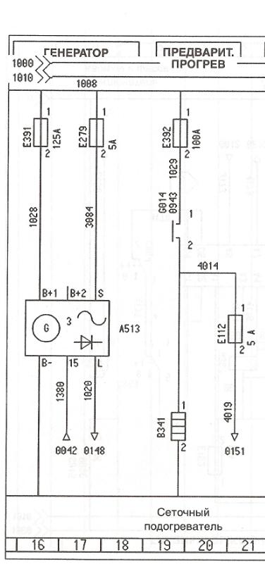

на блок ВИК для индикации,на регулировку зарядки не влияет!
Re: DAF XF95 - перезаряд аккумуляторов.
на ВИК
Сообщения: 722
Откуда: Беларусь, город Минск
Сообщение sashaslam »
syava писал(а):на блок ВИК для индикации,на регулировку зарядки не влияет!
вот +1000 а так проверь проводку

большое спасибо уважаемые что откликнулись.разобрался. водила сказал что недавно менял реле регулятор на генераторе.снял генератор проверил на стенде неисправен релерегулятор.еще раз спасибо за электросхему и что откликнулись
