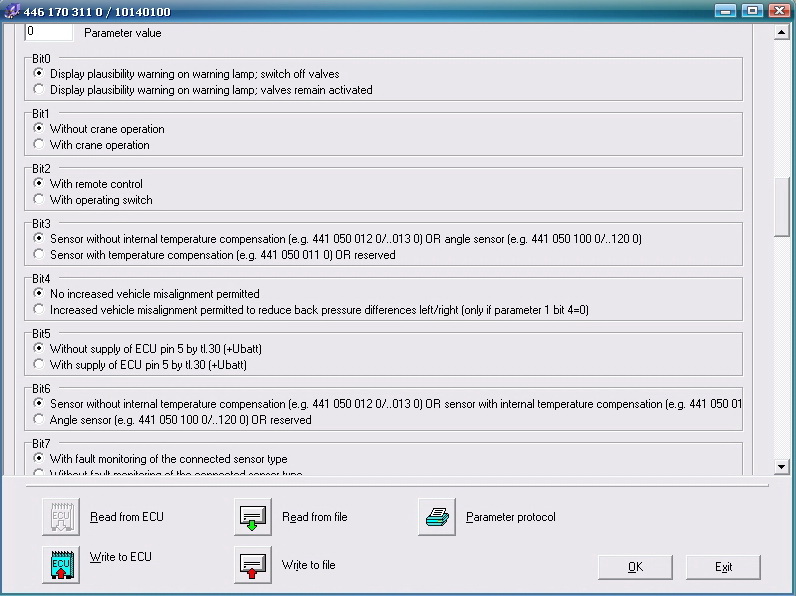

Так что получается новые (исправные) датчики имеют различное активное сопротивление? И если не сложно подскажите название параметра (можно даже на английском :D ) в WABCO, где прописывается тип датчика движения.
Вот, только блок 311 бит 3 тот что я менял...

В 301 этого параметра я не нашол, думаю в 025 и подавно
блоки 446 170 ххх х програмируют датчики, блоки 446 055 ххх х не програмирутся под сопротивление датчика.

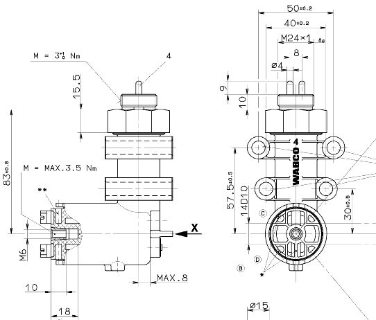

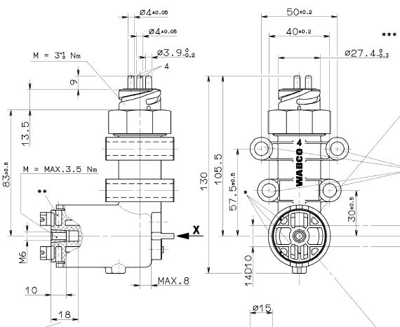

Алексей, во-первых, разъемы у датчиков ECAS WABCO 441 050 006 0 и 441 050 008 0 разные, см. габаритно-присоединительные чертежи датчиков:
441 050 006 0 : http://inform.wabco-auto.com/intl/scripts/download.php?from=&lang=&keywords=&file=../../intl/drw/0/697.pdf
441 050 008 0 : http://inform.wabco-auto.com/intl/scripts/download.php?from=&lang=&keywords=&file=../../intl/drw/0/699.pdf
У датчика ECAS WABCO 441 050 006 0 разъем – Байонет, у датчика 441 050 008 0 разъем – M24x1.

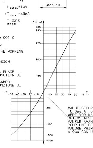

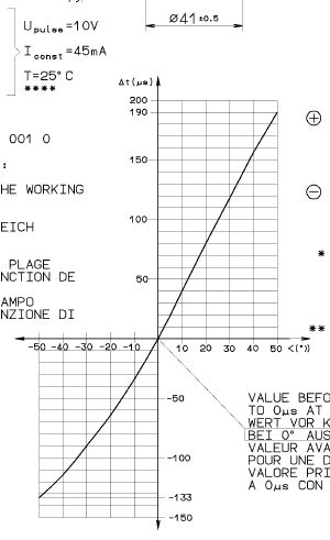

Если сравнить характеристики датчиков ECAS WABCO 441 050 006 0 и 441 050 008 0 по тем же чертежам:
441 050 008 0 : http://inform.wabco-auto.com/intl/scripts/download.php?from=&lang=&keywords=&file=../../intl/drw/0/699.pdf ,
то можно увидеть, что характеристики совпадают.
Другими словами, датчики ECAS WABCO 441 050 006 0 и 441 050 008 0 – аналогичные по характеристикам, с разными присоединительными электрическими разъемами.
