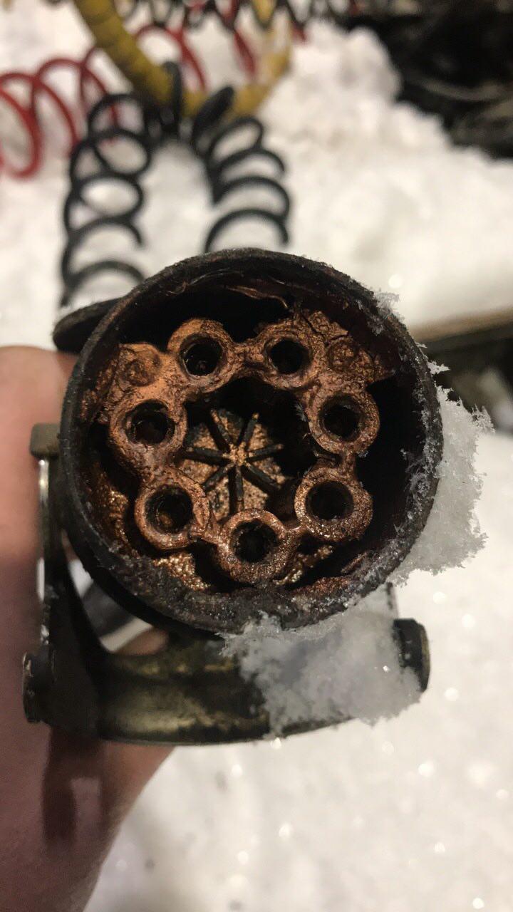

К вопросу о смазке.
Из той же серии.
Из той же серии.

acckiy писал(а):К вопросу о смазке.
Не в тему конечно... Был DAF LF 45 недавно, так там водила все колодки графиткой от души смазал что б не окислялись)))
Бедный DAF творил такое...

с дуру можно и х.. сломать
в случае на фото, проблема не в смазке, а в кривых руках.
Медная,что ли?
