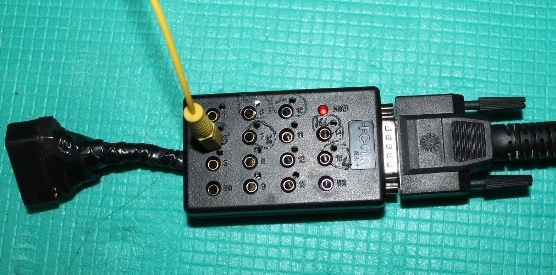

Вот под FCAR сваял цветомузыкальную установку
Только по светодиодам не определишь со стороны машины, что там долбится К или CAN и какой CAN (H,L) пока мультиметром не померишь как я описал выше.

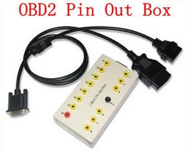

Вот такое купить, останется светодиоды воткнуть
