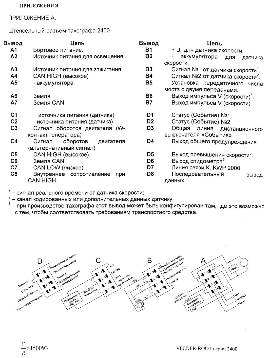

olegole
Сообщения: 16
Зарегистрирован: Чт янв 29, 2009 4:03 pm
Откуда: украина мухосранск
Сообщение olegole »
Вот распиновка фишек на тахо
(Просмотр доступен зарегистрированным пользователям)
