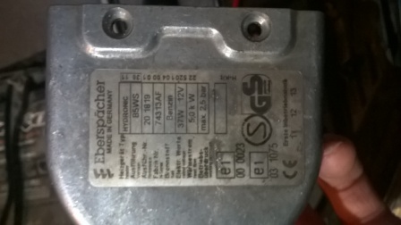

Имею дикое жалание восстановить автономку после предыдущего хозяина. Наработка 196 часов. Диагност после месяца попыток реанимировать, сделал приговор по мозгам - ошибка 99. Котел запускается и после 4-5 подкачек останавливается. Диагностическое оборудование постоянно слетает. не может зацепиться к мозгам. Мозги просто поехали от перегрева. Все остальное работает. ПОдскажите кто гарантированно сможет починить мозги? к кому обратиться? Или у кого есть рабочие? Шпехер не штатный, установлен на РАВ4. Заводской номер 20 18 19

Проще купить универсальные мозги и немного переделать монтаж
