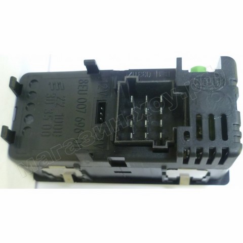

Доброго времени,возможно ли проверить 7дневные таймеры без авто и без самой автономки?и для чего с задней стороны присутсвует 3 штекера?есть 3 таймера а как проверить вопрос

Проверить можно. Где вы увидели три штекера, я не понял. Там либо два штекера либо 1. Для проверки достаточно знаний как работает этот таймер. Нужно подать питание, на соответствующие контакты, проверить выходят ли необходимые сигналы, и измерить сопротивление между некоторыми контактами.

Он имел ввиду 3 пина на фото слева
Re: Проверка пульта -таймера EBERSPACHER,WEBASTO
К линию без отопителя не проверите.

Те 3 пина для дистанционки
