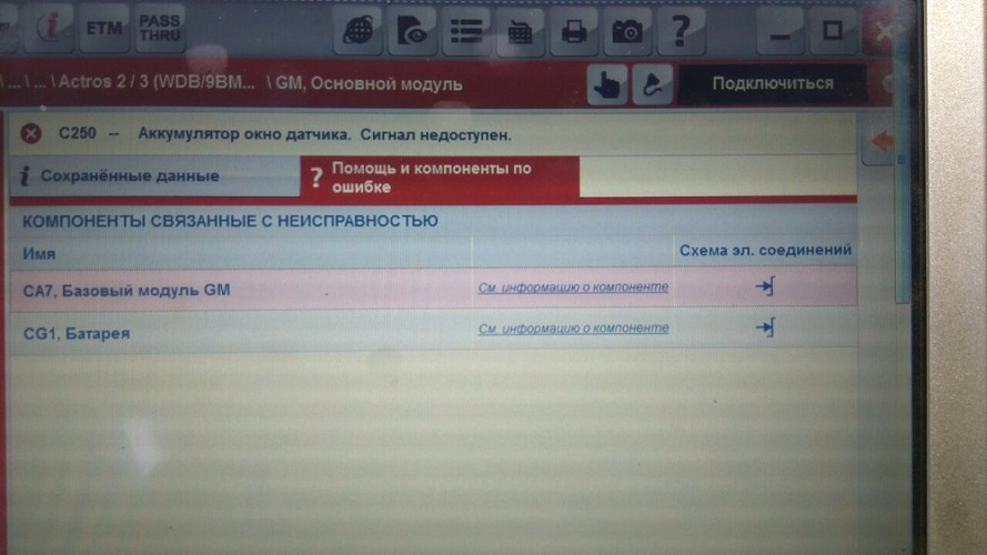

Actros, блок GM, Ошибка c250.
Сообщение BENDASERGIY »
Впервые столкнулся с такой ошибкой и даже не знаю что может быть. Кто сталкивался - помогите пожалуйста. И что могло послужить причиной?
Re: Actros, блок GM, Ошибка c250.
Окно аккумулятора очистить надо. :mrgreen:
Может он про датчик на клемме АКБ вещает?
Сообщение Alex 428 »
Как обычно, аккамуляторной крышкой перетерло датчик....
Alex 428 писал(а):Как обычно, аккамуляторной крышкой перетерло датчик....
Что за датчик на клеме?
Решил проблему. Были просто неправильно подключены провода датчика состояния батарей на их клеммах. Все заработало.
