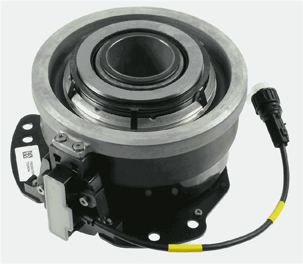

что под этим подразумевается? пневмо актюатор сцепления?Anatoliy34 писал(а):Рабочий цилиндр сцепления

Вот эта запчасть, каталожный номер по Renault 7485020473

Пропадают данные с датчика перемещения,что тут непонятного.Раз датчик новый смотрите проводку до него.Anatoliy34 писал(а):Фактическое значение 6550.0 мм-(число примерное точно не помню, но где-то так)
