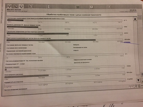

Удачи конечно, но к чему первый скрин с подчеркнутым порогом разности давления, если фактическое 0 мбар. Сколько фактическийй перепад давления на хх и при повышенных оборотах хх было, раз так смело приговорили катализатор? Механически тоже мерили?

hardy писал(а):Удачи конечно, но к чему первый скрин с подчеркнутым порогом разности давления, если фактическое 0 мбар. Сколько фактическийй перепад давления на хх и при повышенных оборотах хх было, раз так смело приговорили катализатор? Механически тоже мерили?
Скрин Подчеркнули в сервисе, по поводу механических измерений ни чего сказать не могу, так как даже и не знаю при диагностике не присутствовал (нельзя).
