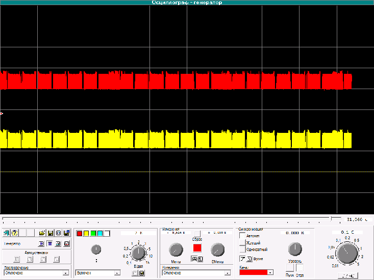

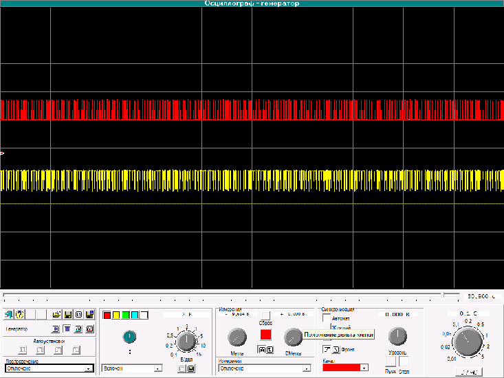

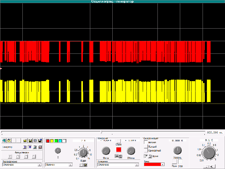

Сопротивление CANj1939 = 60 Ом, j1939CAN7 = 120 Ом ( на схеме в импакте указан 1 резистор 120 ом исходя из этого, сопротивление верное),
j1708 = ∞ (на схеме в импакте нет резисторов, по этому сопротивление считаю верным)
Осциллограммы CAN шин ниже.
Не могу понять какой блок умер!?!?!
Неужели придётся дербанить каждый блок?
Как можно определить какой блок умер?

- j1708
- 1708.png (22.81 КБ) 22011 просмотров
- j1939can7
- 1939-7.png (23.3 КБ) 22011 просмотров
- j1939
- 1939(2).png (22.62 КБ) 22011 просмотров

Берете CAN Логгер и смотрите. Если диагностируется значит 1708 живой. 223 блок отвалите, часто он мусорит.
Пробег если не видит, не долетают пакеты от TCO
Re: Volvo FH 2008 проблема с CAN или какой блок отвалился?
У меня 144 валил линию ошибками.
По твоим ошибка это тоже прослеживается
Как-то имелись мы с подобным траком, легли ВСЕ блоки. Но там прикурка на запущенном и "темнила" руль. Сознался, сучёк, когда были подкинуты 144-й и 128-й, к тому же сказал, что "вчера" ему то же самое сказали, только блоки не подкидывали.
1708 оставь в покое, ты по нему машину читаешь. А вот 1939-7 никак не может иметь один оконечник.
Откинь 223. Очень часто при переполюсе и прикурке умирает.
Спасибо всем откликнувшимся, 223 мертв. Цена нового 25к. Хозяин авто заказал новый. А есть ли смысл браться его делать, если хозяин авто оставит поломанный? Или овчинка выделки .......?
