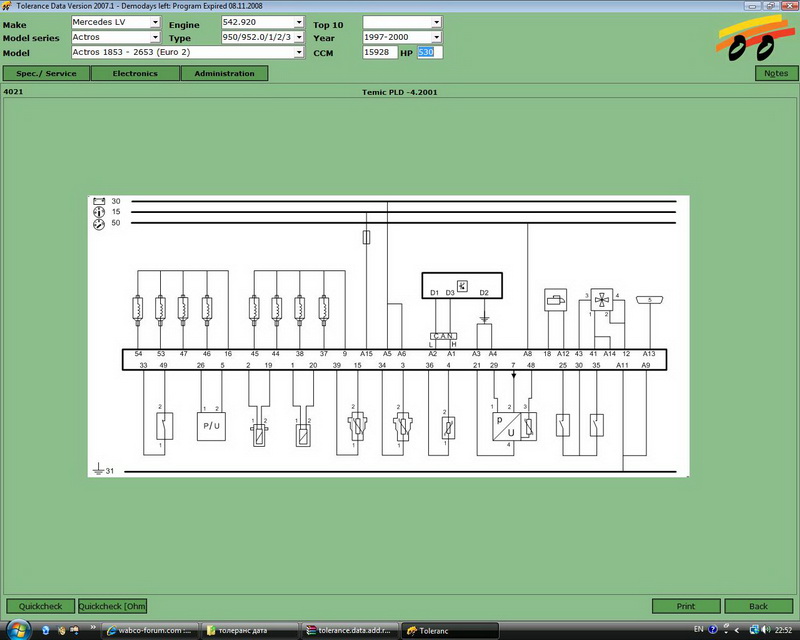

Господа!Товариши! Простите не стал открывать тему с аналогичным названием, написал здесь.
Ситуация практически аналогичная, только люди заменили мотор. Блок управления двигателем оставили свой. Автомастера все прикрутили и стали заводить. Неудачных попыток было около 10. Сейчас машина перестала реагировать на ключ и стартер не вступает в работу. Сразу вспомнили о диагносте, когда она полностью "оглохла". бортовой компьютер пишет ошибка програмирования, бегом в сервис. С TEXA нашел что датчик уровня масла не работает(другие ездят годами с такой поломкой) и нет питания на клемме 50 ! Это уже интереснее!
Может автомобиль блокировать 50 это вроде один из+ в замке зажигания идущий в блок управления двигателя.
Дайти хелпа :D Пожалуйста.

Вот, нарыл на скорую руку :D , спать окота уже :roll:

Гарик спасибо огромное схему я тоже нашел.
Диагностика показывает ерунду, а может и нет. Бортовой пишет ошибка програмирования :shock: . Засада :shock:
Кому не трудно взгляните коллеги :)
А то мой взгляд замыленный (скрины прилагаю)
