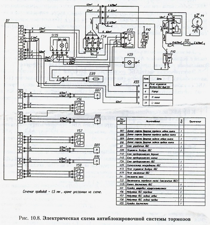

Может у кого нибуть есть хоть схема этой ABS?

Посмотрите здесь: http://wabco-forum.com/viewtopic.php?t=145

Сообщение actto »
Уже легче, схему нащёл. После праздников попробую проверить правильность подключения датчика включения переднего моста. Насколько я знаю, ABS отключается при включении переднего моста. Может при сборке перепутали фишки, потому что под машиной их (фишек) три штуки висит не подключенных, а по форме они такие же как на раздатке :?
