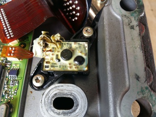

Разбираю блок эл.клапанов.........жесть. Всё засахарилось.

Дело было именно в клапанах. Дорожный тест прошла, но появилась 53 ошибка (клапан сцепления закрываеться слишком много) регулировать ЭПУ ?
