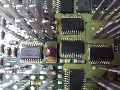

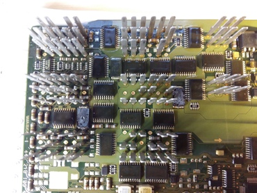

Привет проблема такова. Пропали габариты, реле К116 переодически перещёлкивает при вкл. и выкл. зажигании. При включении габаритов.......габаритов нет. F117 F118 (10а) на месте но видны следы подпала в гнёздах. На авто стояло много доп света от габаритов, всё снял результата нет. Но если включить аварийку то вместе с ней замыкаеться К116 появляються габариты при выключенном переключателе ,вкл. подсветка панели, пищит, показывает передачи то N то R задние фонари перемаргивают всеми лампами в пол накала, фонари снимал разбирал, криминала нет. Разобрал зебру есть пара некрасивых элементов

Bendermen писал(а):Разобрал зебру есть пара некрасивых элементов
зачем разбирал? берите схему ZBR и смотрите цепи габаритов.
