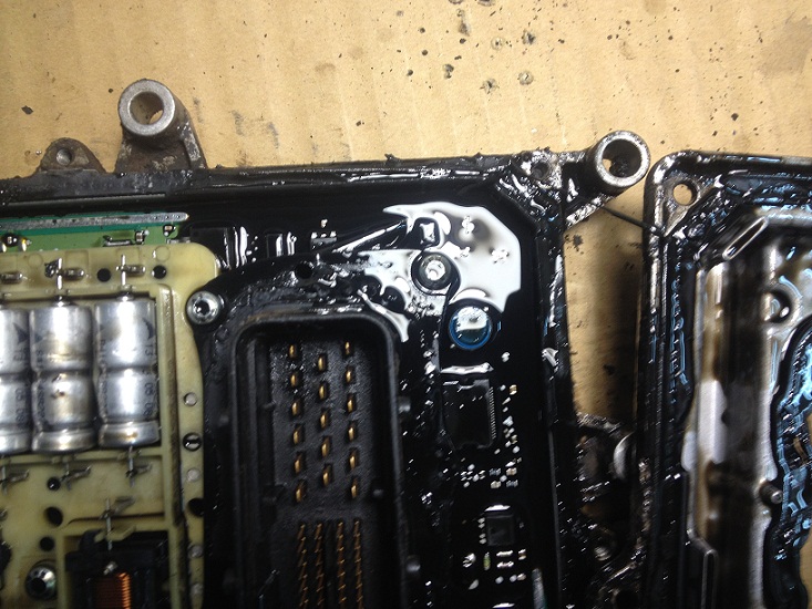

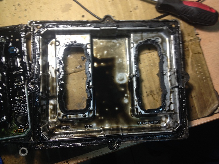

bdm читал писал,и по к_линии читает,пишет. Ошибка 3004 ни как не уходит,с эбу была беда постоянно сыпал ошибками по замыканию датчиков,в итоге открыли эбу. Фото ниже.Промыли осталась только победить 3004 ошибку.
Попробовал volta вырубить егр,100% увал блока по к_л, по bdm сохранил стоки,восстановил.Сделали мне п.о ,ошибка ушла чек погас,неделю на проверку.
