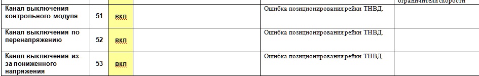

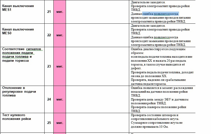

Всем привет!Камаз евро3.Двс 740.62.280 ТНВД 0402698818.Перестал заводиться.Подогреешь до температуры 70 градусов с утра-заводиться.Сейчас самодиагностика показывает ошибку 21.До этого с 21-25,с 51-53.Разъемы вроде нормальные,ни утопленников,ни зелени нет.Как я думаю,где-то что-то слиплось.Вопрос-где?В местном автоцентре не приняли,сказали глючит программа.В нашей конторе не спецов,ни диагностики.Сам я водитель,подскажите плиз

по скриншоту получается,где-то слиплись провода?
