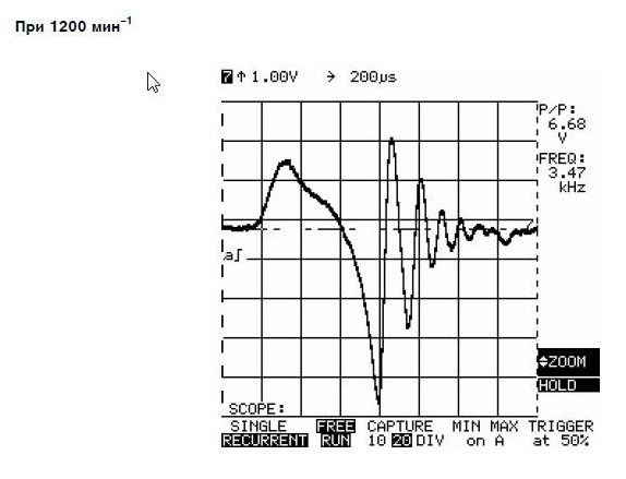

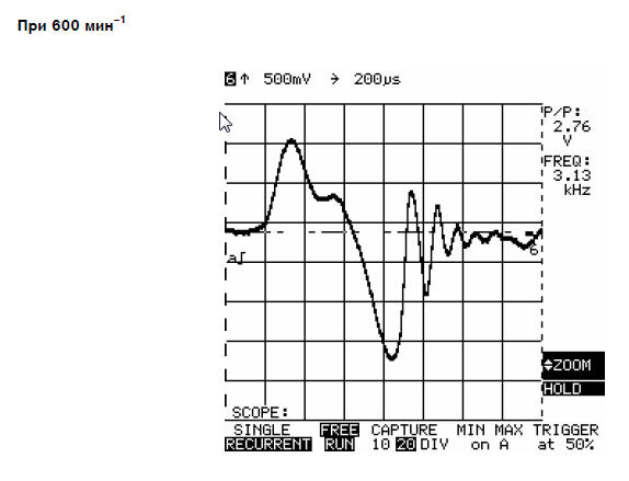

Эталонные графики осциллоскопа для датчика движения иглы в системе управления впрыском BOSCH MS5
(Просмотр графиков доступен зарегистрированным пользователям)
При оборотах коленчатого вала двигателя 1200 об/мин
sensor MS5 1200.jpg (47.4 КБ) 15136 просмотров
При оборотах коленчатого вала двигателя 600 об/мин
sensor MS5 600.jpg (31.49 КБ) 15136 просмотров
