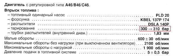

интересно кстати у топливных богов уточнить - в еситронике нет неточностей по форсам , распылителям , давлению впрыска и номерам памп-юнитов ?! или очепятков ... 240 не маловато ли ? и почему клинит безобратку ...

240- все верно.
Re: Рено Магнум 480 E-Tech ориентировочно 2001год рождения
На евро2 (с квадр фарами ) -300 бар , на евро3 (косоглазом) - 240.
