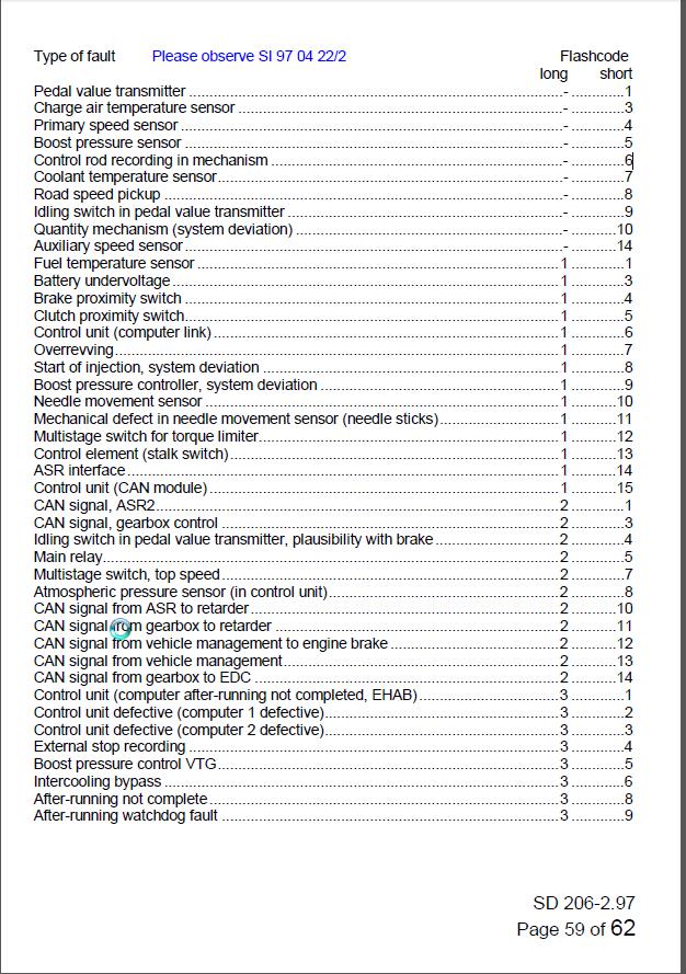

Ребята подскажите при прогреве авто сам по себе резко перегазовывает (не всегда), может пойти черный дым (не всегда), может заглохнуть (не всегда), если заглох может не завестись.
При бортовой диагностике определяем 4 ошибки:
1) 1 длинный 10 коротких, ошибка известна,форсу заказал!
2) 7 коротких ?
3) 10 коротких ?
4) 6 коротких ?
Ошибки выписаны в том порядке, в котором их выдает авто, если это имеет значение

блинк коды EDC MS5

возможно провода до ТНВД , а возможно и он сам !
в твоем случае скорее провода ...
а что там с датчиком температуры я думаю ты и сам решишь...
Re: Ошибка EDC МАN(F 2000)
Начать с тампературы,если там плохой контакт,то будет выше описаная картина с оторотами и черным дымом. В идеале смотреть диагностикой в мониторинге данные с датчика.

10 коротких-количество механизм(рассогласование)
Заметил, когда эта ошибка актуальна, машина не заводится.
Помогите разобраться где рассогласование

Вам же все уже расписал k0ldun! Провода проверь и разъемы, может быть в масле купаются или в соляре.
