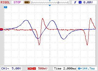

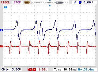

Для полноты картины выкладываю осцил. синхронизации может у кого есть с чем сравнить или кто-нить сможет снять для сравнения,буду очень признателен.
P.s. Сам я не являюсь диагностом,так что сильно не пинайте если чего не так расписал.....
- общий вид
- 34678765.JPG (20.26 КБ) 25442 просмотра
- наложение
- 34526787.JPG (17.94 КБ) 25442 просмотра

Как бы именно с таким двигателем не сталкивался ,но по сути проблемы с пристрастием осмотрел бы маховик на наличие трещин ,сколов, по периметру где ДК считывает сигнал.
Re: камаз евро-3
Согласен,имеются "ЛИШНИЕ" пики,но больше напрягает что переход стоит вроде как не на месте(если сравнивать с другими марками авто),больше склоняюсь к версии что установка шестерни привода(?) была выполнена не совсем точно.borisich-a писал(а):Как бы именно с таким двигателем не сталкивался ,но по сути проблемы с пристрастием осмотрел бы маховик на наличие трещин ,сколов, по периметру где ДК считывает сигнал.
По идее эбу должен прописать рассинхронизацию,но кто его знает способен-ли если смещение небольшое?
Тупо разбирать не хочется.....И жертвы аналогичной под рукой нет....
Re: камаз евро-3
Вот какая синхронизация должна быть на этом двигателе
А вот так рассогласование

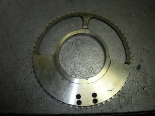

Жаль у меня таких картинок нет(красивые),но в принцыпе я допетрил проблему.
Вся беда заключалась в том,что при установке к.в.моторист по запаре или невнимательности установил к.в. с противовесом предназначенным для мотора который комплектуется ТНВД 818 типа(простите за сокращения топливщика)в простонародье рядный БОШ с электрической педалью.Соответственно ЭБУ двигателя вроде и видит зубчатое колесо(хотя оно и не зубчатое вовсе) но видно не может сообразить откуда ноги растут.Следовательно выскакивают ошибки.
Теперь очередь наших мотористов,проблема опознана,далее дело техники
Большое спасибо откликнувшимся,извините что зря отнимал ваше время.....
С ув.Леонид.
