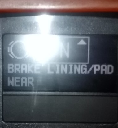

Здравствуйте, MAN TGA после замены передних колодок, высвечивает ошибку о износе колодок. До замены ошибки не было. Подскажите Что делать?

Проблемма в калибровке датчика износа - в мануалах, насколько я знаю, эта процедура не описывается: нужно цепочку мотать. Решается или человеком в теме, или заменой суппорта в сборе (если верить мануалам).
Re: МАН ТГА 2004г. Ошибка после замены передних колодок.
как разводили супорта? тормозные диски спра\слева одинаковы? Ну и самое главное, инструкцыя по управлению автомобилем есть? там написано, как зайти в меню и посмотреть процент остатка колодок.

Диски одинаковые, приблизительно. Разводил как обычно с внутренней стороны ключ на 10. Процент показывает 97.

shura_y писал(а): Процент показывает 97.
все 4 колеса, или может там больше колёс?

Два передних 97, ведущая ось 53 лево, 47 право.
Re: MAN TGA 2004г. Ошибка после замены передних колодок.
возможно ошибаюсь, но помоему разница между колёсами одной оси не должна превышать 15 %
47+15=52

Кураныч писал(а):возможно ошибаюсь, но помоему разница между колёсами одной оси не должна превышать 15 %
47+15=52
Зад не трогали. До замены передних колодок все было ок.

разница износа между первой и второй осью... насколько помню, некоторые грузовики (например рено) это может смущать
29% на одной оси начинает смущать кнорр.

Всем спасибо. Водитель снял с одной стороны колодки, поставил на место и ошибка исчезла. Ещё раз всем спасибо.
