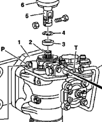

Добрый день. Проблема произошла при прокачке ГУР. После замены сальника вала в корпусе клапанов, начал прокачивать систему. Вывесил переднюю балку, залил масло, завел, руль вращался без усилия.После двух полных циклов поворота руля влево и вправо до упора услышал тихий щелчок, и руль стал вращаться с усилием, но вправо с меньшим усилием, влево с большим усилием, если машинку опустить на землю, то руль не свернуть вообще. Померить давление в насосе нет оборудования. Подскажите, как быть в такой ситуации.
сальник №3
сальник №3

Если был щелчёк,мой вам совет :на разборку за другим ГУРом.
