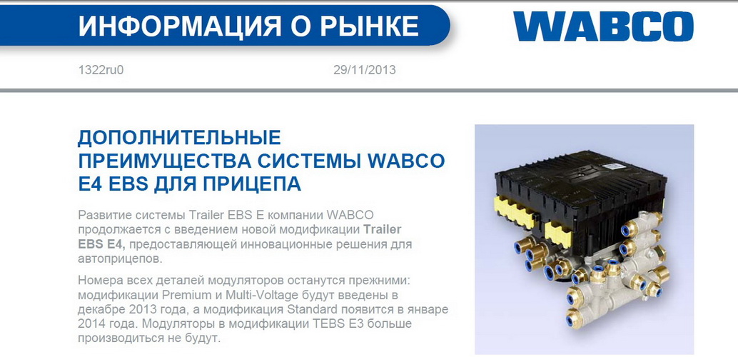

Возьмите инструкцию ТЕБСа там есть сравнительная таблица, разъемы точно все одинаковые, разница в функционале..
Сейчас вообще ТЕБС Е 3 поколения будет...
Re: tebs-e нужна помощь
Ратибор77 писал(а):......
Уже E4 будет ))))
Ратибор77
Сообщения: 283
Откуда: Волгоград
Сообщение Ратибор77 »
Точно Е4 будет.. блин отстаю от жизни...
