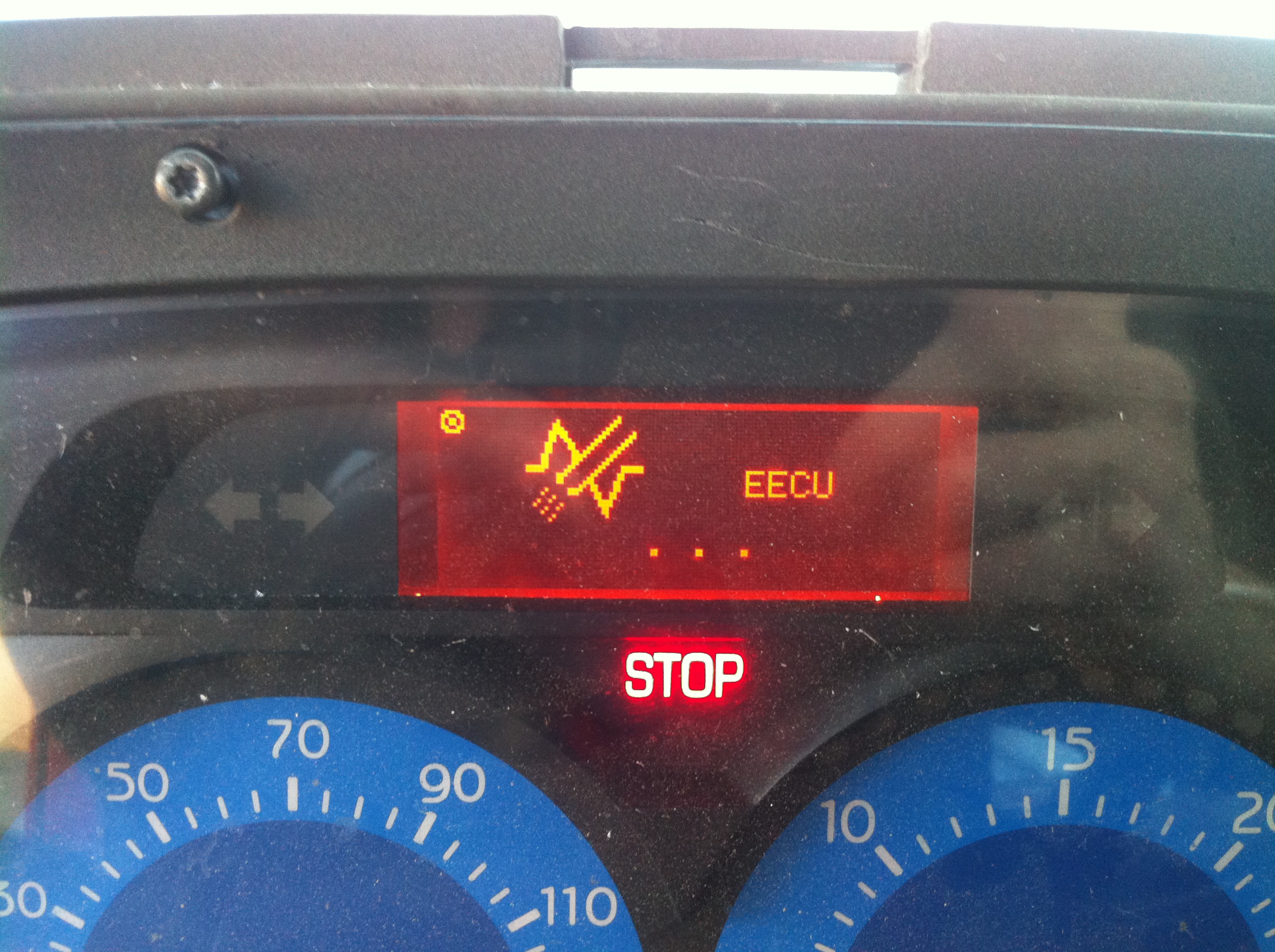

Dimon0079
Сообщения: 28
Зарегистрирован: Пт ноя 15, 2013 9:23 pm
Откуда: Россия калуга
Re: Reno Premium после аварии не заводится показывает код 20
Сообщение Dimon0079 »
Сфотографировал дисплей, не могу никак выложить сюда фотографии
так перепиши клавиатурой!
Dimon0079
Сообщения: 28
В общем при диагностике на всех каринках кроме одной цифры на картинке с чем то вроде огня,я так понимаю это означает двигатель,стоят точки
Gans
Сообщения: 636
Откуда: Украина, Ровно
Сообщение Gans »
Осмотрите предохранители и реле с таким же значком. Это система управления двигателем.
Dimon0079
Сообщения: 28
вот он
вот он
вот он
