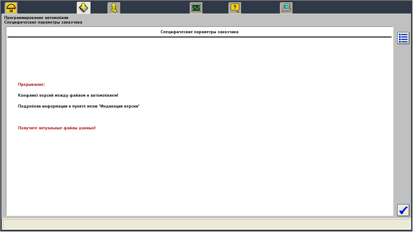

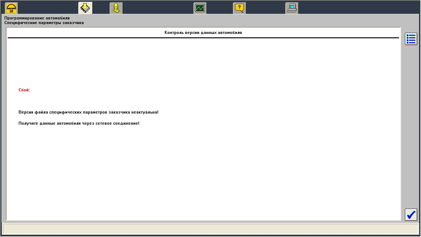

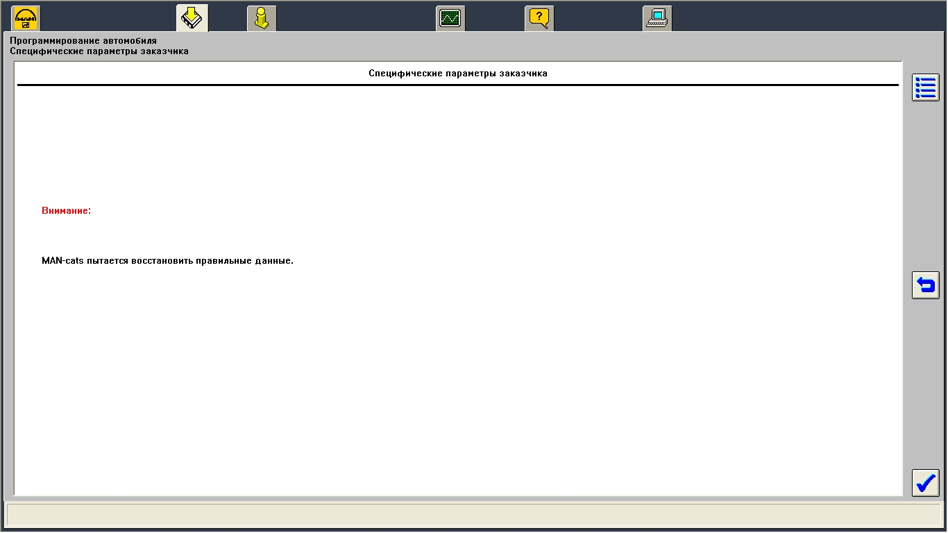

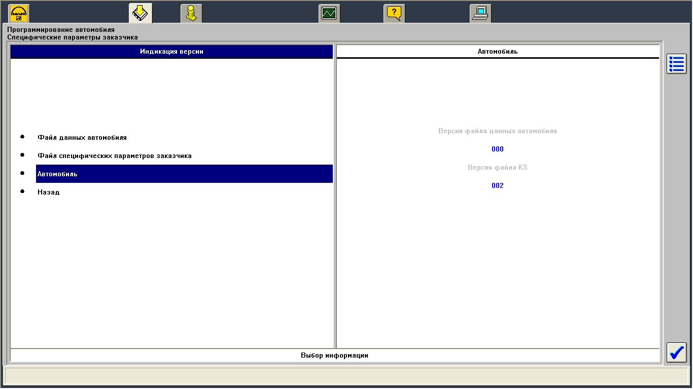

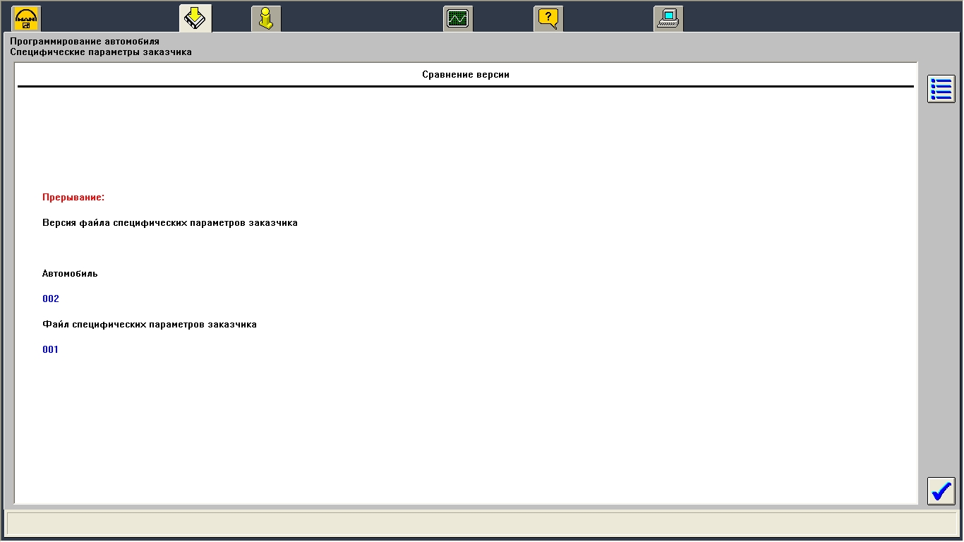

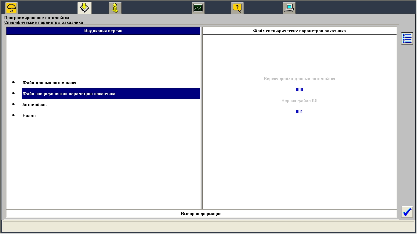

Здравствуйте. Имеется автомобиль после изменения специфических параметров заказчика при повторной попытке зайти в параметрирование происходит следующие (фото)

Как эту проблемку можно решить???

хмм... а что собственно делали? Изза отвязывания авто такое не выскочит... Что перепараметрировали?

Параметрировали скорость с 89 до 70 км/ч.

Как у вас здорово получилось? Такое ощущение, что вы блок приготовили на продажу и стерли все ненужное!
